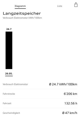

So, schon 6000 km mit dem Q8 55 Sportback absolviert. Ging schneller als gedacht - Abholtermin war am 17. März. Mit 24.7 kWh/100km kann ich leben. Ich kann ihm allerdings erst gegen Ende August mal richtig die Sporen geben. In der Schweiz war bisher bei knapp 130 km/h Schluss.

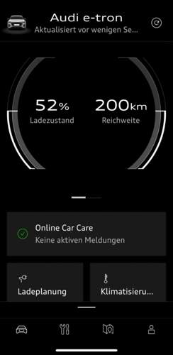

An Frankreichs Atlantik Küste unterwegs, viel Landstraße
50 % Akku 200 km Rest Reichweite. Top weil Temperatur ok.
