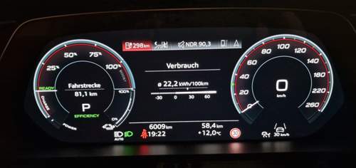

Realer Verbrauch (Q8) e-tron
wäre schön, wenn die E-Tron Besitzer über ihren realen Verbrauch berichten könnten.
Idealerweise bei welche Durchschnittsgeschwindigkeit und bei welchem Streckenprofil.
Danke!

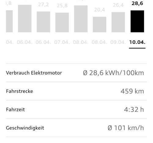

55er SUV Mj22, 16 Grad, trocken, kaum Wind, 22 Grad Heizung auto, kein AC, 21" Sommer. Konstant 125 Tacho, wo es ging. 28,6kwh/100km und über 100 im schnitt. Bin zufrieden.
Bei 2x ionity gut besucht aber kein Ladestau.
Wieso 2 Mal laden? Sehr guter Verbrauch für die Dachbox. Ich komme mit meinem aktuell nicht ins 29kw/100km und das mit dem neuen Q8 und nur unwesentlich schnellere Durchschnittsgeschwindigkeit.
