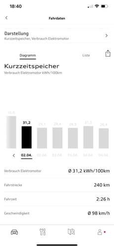

Langstrecke Dachbox-Verbrauch 32,7kwh/100km. Entspricht meiner Erwartung, da hier jemand schon mal so nen Wert gepostet hatte.
Mit 2% am Allego 300kw alpitronic Lader angekommen nach 236km (0 von 8 belegt). Problemlos auf 100% geladen in knapp über 45min. Zweite Etappe dann 226km. Mit gut 5%angekommen.
55er SUV Mj22, 6 Grad, trocken, Gegenwind, 22 Grad Heizung auto, kein AC, 21" Sommer. Konstant 125 Tacho, wo es ging.
Sonst brauche ich auf der strecke 26,8 kwh/100km...

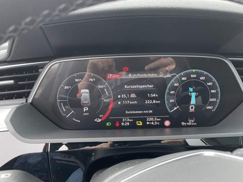

Ich frage mich wie ihr auf die guten Verbrauchswerte kommt. Ich habe seit dieser Woche den Q8 etron 50 und auf der ersten Strecke hat er 35,1 KW/100Km verbraucht. Das finde ich super viel. Er hat 20” Sommerräder und es waren 5 Grad. Bin konstant zwischen 140 und 150 gefahren. Durchschnittlich 117. Hoffe das wird noch besser. Aktuell zeigt er bei 100% SoC 268Km Reichweite was extrem enttäuschend ist.
7d2bcd2f-1f91-4028-a579-62d5edc9d86e
Nicht bei dem Tempo.Wenn Du so zügig fahren willst und konstant kannst, sind auch im Sommer 300km das, woran man sich orientieren sollte.
Bei 140 bis 150 ist das normal bei 5 Grad würde ich sagen. Unter 28 schaffe ich aktuell nur mit Sonnenschein und über 10 Grad auf meiner Kurzstrecke.

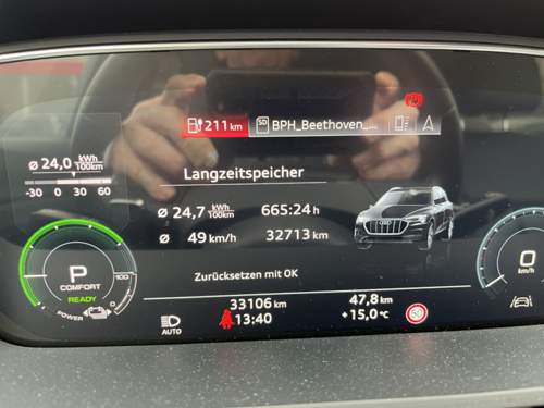

3-Jahresschnitt: 24,7 kWh/100km (hat sich seit einem Jahr nicht geändert ;-)
Langzeitverbauch-3j
@Hagenthaler schrieb am 8. April 2023 um 20:53:47 Uhr:
Ist das der e-tron 50 ?
e-tron 55 advanced;
fast nur Kurzstrecken (10-100 km); 19" Sommer und Winter;
eine längere Urlaubsreise/Jahr
Ah Ok, als ich dein Bild gesehen habe, hatte ich gedacht? Restweite noch 211 Km bei 15° und der Akku auf über ca. 70% !
Das müsste der 50‘er sein, aber bei, wie du sagst „überwiegt Kurzstrecke“ ist das normal.
Helft mir bitte kurz das einzuordnen. Ist Kurzstrecke jetzt positiv oder negativ für den Verbrauch?
Im Winter stark negativ. Da hat die Heizung einfach relativ auf die Fahrzeit einen sehr großen Einfluss. Im Sommer ohne Heizung ist es dann egal.
