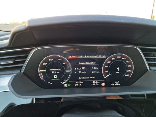

Etron S 11/22
@Etrons2022 schrieb am 21. April 2023 um 20:25:24 Uhr:
Gerade Strecke wohlgemerkt 😉
Etron S 11/22
Auf gerader Strecke unter optimalen Bedingungen schaffe ich das auch mit reset während der Fahrt ;-)

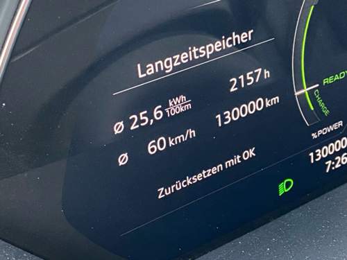

Ohne Worte.
@stefanmeinhardt schrieb am 22. April 2023 um 14:07:10 Uhr:
Ohne Worte.
Und ohne Angabe ob 50, 55, oder S
@kappa9 schrieb am 22. April 2023 um 14:16:03 Uhr:
Ohne Worte.
55er, MJ19, 3 Jahre und 10 Monate alt. Fährt und lädt wie am ersten Tag.
