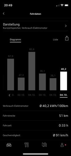

Hier mal ein paar Fahrten von mir. Die hohen Ausreißer sind 1km Fahrten zur Feuerwehr bei Einsätzen, das fällt nicht ins Gewicht.

Verbrauch Hinweg nach Schneefall bei rund 1 Grad Außentemperatur siehe Bild 1. Rückweg bei -6 Grad Außentemperatur, +1,x kWh und 6 km/h höherer Schnitt als auf dem Hinweg. 33% Landstraße hessisches Bergland. 67% Autobahn A49. 19 Zoll Winterreifen. 3 Personen an Bord.
