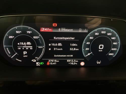

Und ich dachte, ich sehe keine 400+ mehr an Reichweite im Display. Geht doch noch, selbst nach der Fahrt von 32km nach dem Vollladen im Büro, stehen noch 407km Restreichweite im Display. Juhuuu, Stadtautobahn sei Dank mit konstantem, gemütlichen Rollen, dank Stau waren zu Beginn über 70kWh im Display gestanden :)
Hinweg, ohne Stau waren 27km mit einem Schnitt von 17,8kWh/100km.
