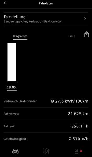

Bei mir nun im Schnitt 27,6 kwh nach knapp über 21.500 km seit Ende Dezember 21 im 50er GE.
Die ersten Monate ca. zwischen Dezember und März lag Ich witterungsbedingt deutlich höher, bei ca. 30-31, jetzt aktuell eher bei 25-26. Fahre überwiegend Autobahn und dort auch gerne mal streckenweise 140-150 wenn es leer ist - ansonsten um die 135.
Ich bin als Vielfahrer (ca. 45k im Jahr) mit dem 50er bislang super zufrieden und habe noch keine Minute bereut.
