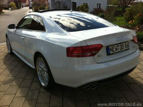

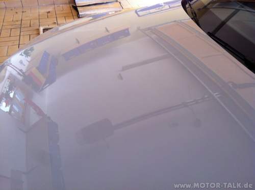

Letzte Woche bin ich dazugekommen meine Bestellung von Lupus für ca. 150 Euro auch mal ausgiebig zu testen. Das Ganze hat mich dann 6,5 Stunden an Zeit gekostet 🙂 Hat dennoch Spaß gemacht und ich denke, wenn man sich seiner Sache sicher/sicherer ist, dann geht das bestimmt auch ne Stunde fixer.
Habe zuerst meinen Wagen im schattigen Hof mit einem Gartenschlauch und normalem Wasser bei breitgefächerter Düse durch und durch nass gemacht, sodass alles ein wenig einweichen konnte. Vor allem den Frontbereich mit den letzten Insekten von meiner zwei Tage zuvor vorangegangenen Autobahnfahrt. Danach hab ich den Hochdruckreiniger von Kränzle ausgepackt und das ganze Fahrzeug noch einmal intensiver bearbeitet. Hier jetzt v.a. auch Radkästen, Unterboden (so gut es eben möglich ist).
Danach habe ich die Front mit Insektenreiniger Spray eingesprüht und das ganze ca 2-4 Minuten wirken lassen. Habe direkt danach noch einmal mit dem Hochdruckreiniger nachgeholfen und das Gröbste war weg.
Jetzt folgte die Handwäsche. Zwei Eimer, jeweils 15 Liter aus dem Baumarkt mit selbstgebasteltem GridGuard. ChemicalGuys Citrus Wash als Shampoo und mein Fix40 Waschhandschuh waren meine Begleiter. Von oben nach unten, die ganze Karre sauber gemacht. Zwischendrin hab ich immer wieder mit dem Gartenschlauch das Shampoo dass noch über war, runtergespült. Wollte nicht riskieren, dass Shampoo Reste eintrocknen. kA ob das wirklich nötig ist :-)
Mit einem der Tücher vom 5er Pack Lupus Microfasertücher habe ich dann "sehr dreckige stellen" wie zB Türinnenseiten und die stellen wo die Scharniere sind, Motorhaube innen, Bereich unterhalb der S-Line Seitenleisten und dergleichen nochmals gesäubert. Nochmals mit klarem Wasser drübergespritzt...
Danach mein Cobra Gold XL Microfasertuch zum abtrocknen. Reicht LOCKER für den Kompletten A5 - kann sogar danach noch durchaus Flüssigkeit aufnehmen. Notfalls könnte man es ja auch mal auswinden; war aber keinesfalls notwendig.
Sah gut aus. Jetzt das CG PreCleaner Dings. (Namen vergessen) mit zwei Pads auf dem Wagen aufgebracht. Habe dabei immer quasi so eine Türgroße Fläche bearbeitet und dann direkt danach mit einem zweiten der Microfasertücher aus dem 5er Pack nach"poliert". Sehr empfindliche bzw. schwierige Stellen wie zB rund um das Panoramadach hatte ich abgeklebt. Wow. Noch geilere Optik.
Irgendwann sollte man halt auch mal Versiegeln? Nicht wahr?
Alles klar! Collinite mit einem Pad draufgeklatscht. Uuiuiu. Hier hab ich wohl auf die erste 30x30cm Fläche zu dick aufgetragen. Ok. Jetzt weniger 🙂 Und es klappt! Hier hab ich ebenfalls ca. Türgroße Flächen eingeschmiert und danach mit einem weiteren Tuch nachpoliert.
Hier hab ich gemerkt - kacke - wenn das Zeug zu lange Zeit hat um zu trocknen, reib ich mir mit dem MFTuch danach den Wolf um es "nachzupolieren". Lieber immer weniger auf einmal; das wusste ich nun!
Dann n kleines Eimerchen mit Scheibenreiniger und Wassergemischt. Spezielles MFT und ab dafür! Innen sowie außen! Doll 🙂
Ja und nu? Ahja. Ombrello hatt ich noch bestellt. Definitiv erstes und letztes Mal. Bin ich wohl zu dumm für. Habs so gemacht wie beschrieben aber danach musste ich mir den Wolf über die Scheibe reiben damit der tlw gräuliche Belag wieder wegging. Meine Scheibe war voher definitiv Streifenfreier und sauberer. Evtl hat da noch Jemand einen Tipp!
Ahja, da war noch etwas. Die Felgen! Für die hab ich mir einen BierflaschenSchwamm besorgt. Eimer mit Wasser und das Teil. Ihr könnt in meinem Profil sehen - die Felgen sind scheisse. Das ist ne Arbeit ... da besorg ich mir irgendwann noch die 5 Arm Rotor Titanoptik Teile - definitiv!
Übung macht den Meister 😁 Reinstecken, rausziehen. Mit einem weiteren MFT gründlichst nachpopeln bist die Felgen wirklich sauber waren!
Danach noch Reifenpflege mit einem weiteren Pad aufgetragen und gut ist!
Jetzt hatte ich nicht mehr wirklich viel Lust. Daher hab ich noch mit dem Mittel aus dem Beitrag vor diesem den Innenraum gewischt. Danach mit einer Fusselbürste das Alcantara glattgestrichen und kurz ausgesaugt. Fertig aus.
Das Ergebnis seht ihr jetzt bei den Bildern 🙂
Ich bitte um Kommentare, weitere Tipps, Anregungen und Kritik.
Danke!
PS:
NevrDull für die Endrohre nicht zu vergessen 🙂 Aber TFSI Motoren sind wohl der Graus für jeden Chrom/Edelstahl-Fan. Ruß Ruß Ruß

Mal davon abgesehen, dass ich weiße Autos grundsätzlich nicht mag hat das doch viel Schönes! Bleib am Ball!
Das sich der Schleier vom Ombrello nur sehr schwer abwischen lässt ist bekannt. Beim Abtrag der Reste hilft es mit Scheibenreiniger oder purem Alkohol nachzuhelfen. Zum Abtrag nehm ich am liebsten Küchenkrepp, das fusselt nicht und ist schön hart😉 Und dann kräftig rubbeln. Ist erst mal eine ganz schöne Arbeit, aber die Große Haltbarkeit entschädigt meiner Meinung nach für den Aufwand.
Ich habe bisher auch immer Küchenrolle verwendet. Beim letzten mal habe ich dann erstmals ein kurzfaseriges MegaClean-Tuch verwendet und war begeistert. So einfach ist das Ombrello noch nie runter gegangen!
