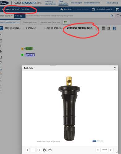

Ähhm,merkst selber oder nicht? Dein Link,das ist kein original Ford Sensor. Beim Mondeo 2015 gab es original ab Werk nie Metallsensoren. Warum verunsicherst du die Leute/Laien hier? Absichtlich oder unabsichtlich?
Die Nummer F2GT-1A180-CB kennt der Original Ford Teilekatalog Microcat überhaupt garnicht mehr,das war ein Gummiventil Sensor der ab Werk eingebaut wurde, wurde ersetzt durch
F2GT - 1A180 – D*
Von mir wirst du bei solchen Sachen immer die Original Teilenummern und Bestellnummern sehen,nicht irgendwelche dubiosen Listen von Ebay oder so.
Wenn du wirklich echte und verlässliche Informationen lesen möchtest dann empfehle ich dir die Lektüre der Ford TSI 17/2142 und des Teilekatalog Microcat.

Das kann ja durchaus sein das es an deinem Mondeo eben nun anders ist. Auf jeden Fall ist es definitiv so das diese Kombination aus korrektem Reifendrucksensor und Metallventil so nicht im Original Ford Teilekatalog Microcat beim Mondeo 2014-2022 Modellcode CNG zu finden ist. Vielleicht gab es Probleme beim Zulieferer, das nur Metallventile verfügbar waren,oder speziell Vignale Felgen bekommen Metallventile. Aber ich betone es noch einmal, im Original Ford Teilekatalog gibt es diese Kombination so nicht. Vielleicht wird der Teilekatalog irgendwann geupdated falls es wirklich so ist wie du vermutest. Warum Reifen abbauen? Mit einem TPMS Tool kann man den TPMS Seriennummer Bereich auslesen,und verifizieren anhand der Ford TSI 17/2142.
Auf jeden Fall findet sich immer eine Lösung wenn eine TPMS Störung vorliegt, ich wollte nur helfen wie man erkennen kann, welche Anhaltspunkte es geben kann ob der richtige Sensor verbaut ist. Habe ich ein Fahrzeug in der Werkstatt mit 3 Gummiventilen und einem Metallventil ,dann sollte man der Sache nachgehen, mit TPMS Tool,und ggf. Anlernvorgang Versuch,und wenn das nicht hilft,den potentiell falschen/nicht vorhandenen Sensor suchen,Reifen abziehen, System instandsetzen. Insbesondere ältere Fahrzeuge die eine unbekannte Wartungshistorie haben,dafür gibt es Lösungen bei Kundenbeanstandungen.
Es lag mir fern, dich als besonderen Vignale Besitzer in irgendeiner Art zu diskriminieren weil du keine schwarzen Gummiventile mit Sensor in deinen Alufelgen hast wie 99% der restlichen Mondeo Besitzer, sondern silberne Metallventile mit Sensor. 😉
Mondeo 2014-2022 Teilekatalog im November 2022, es sind ausschliesslich schwarze Gummiventile hinterlegt..jpg
@gobang schrieb am 05. Nov. 2022 um 13:13:49 Uhr:
Da muss ich aber mechanic74 Recht geben, die F2GT-1A180-CB kann ich als original in Metallversion nirgends finden.
Genauso ist es. Wenn mich jemand fragt, welche Ventile,welche Sensoren sind für einen bestimmten Mondeo oder sonstigen Ford die richtigen, dann suche ich anhand der Fahrgestellnummer die richtigen aus dem Teilekatalog heraus. Das hat bisher immer gepasst.

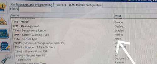

@flugzeug2 schrieb am 29. Oktober 2022 um 15:28:08 Uhr:
Wo finde ich die config um den Sensortyp zu ändern?
Man Kann auch einfach mit mit ForScan per klartext die Sensoren ändern: MY09 oder MY15.Dann ist auch Wurst welche man gekauft hat. Ich habe letztens auch im Hof einen Kerl der hat behauptet das der FFH die Sensoren nicht anlernen konnte und behauptet hat, er braucht neue Sensoren weil die nicht kompatibel sind. Ich habe die einfach per klartext umgestellt und sehe da tadaaa , angelernt.
Hier Hilfsbild:
wenn ich nur die IDs ausgelesen habe von den neuen Sensoren, kann ich dann die irgendwie eintragen mit forscan?
mfg
@flugzeug2 schrieb am 20. November 2022 um 10:16:38 Uhr:
Meines Wissens kann man mit ForScan auch nur den Programming-Mode für das Anlernen (mittels TPMS19-Tool) aktivieren. Das geht aber auch über das Prozedere mit Bremse und Zündung Aus/An.
Mit anderen Worten: Anlernen neuer Sensoren über das Eintragen der IDs geht meines Wissens nicht.
So ein TPMS19-Tool ist aber schon für unter 20€ zu bekommen und für BJ ab 10/2017 brauchst Du es nicht, da lernen sich die Sensoren eh automatisch an.
