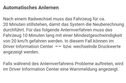

Bild-1

Grundsätzlich hat der Insignia-A ein selbstanlernendes System, allerdings scheint mir so, dass es eine Serie von Sensoren die auf den original Opel Rädern verbaut wurden, Probleme mit der automatischen Aktivierung nach dem "Winterschlaf" haben!
Ich habe insgesamt 3 Radsätze mit Sensoren, bei 2 Sätzen funktioniert das "Selbstanlernen" und Aktivieren immer automatisch, beim 3. Satz, 18" original Opel 5x Doppelspeiche müssen die Sensoren nach längerer Lagerzeit seltsamerweise immer erst aktiviert werden... Mir scheint so, als würden sich die Sensoren noch einem Jahr in eine Art "Tiefschlaf" legen und brauchen dann den Impuls vom Aktivierungstool um wieder "aufzuwachen".

Ich hab am Wochenende auf Sommerreifen gewechselt. Das RDKS hat sich innerhalb kurzer Zeit angelernt und es werden die aktuellen Drücke angezeigt. Diese verändern sich auch während der Fahrt leicht. Jedoch komm ich nicht mehr in das Menü zum Einstellen des gewünschten Reifendrucks bzw. der Beladung. Woran kann das liegen? Gefahren bin ich mittlerweile knapp 300 km mit den Sommerreifen
Bei mir das gleiche. Lernt sich komplett selbstständig nach den Reifenwechsel an. Auch ein neuer komplettsatz reifen (mit felge und RDKS Sensoren die vorher auf einem anderen Wagen liefen) erkannte das System Problemlos. Selbst die Position der reifen wird zuverlässig erkannt (reifendruck von vorne links wird auch vorne links angezeigt).

Bei mir wollte eine Werkstatt mit zusätzlichen Kosten die gewechselten Räder anlernen. Man hatte die Erfahrung dass es bei Opel nur so geht.
Ich lehnte ab und zeigt die Bedienungsanleitung dass das System sich selbst anlernt.
Und siehe da, nach ein paar Kilometern waren die neuen Werte zu sehen.
