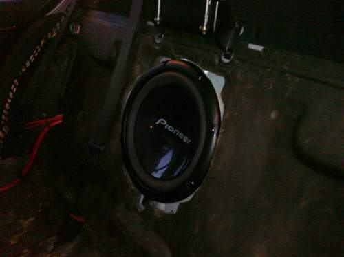

Der Free-Air Sub von Pioneer ist drinn. Und ich muss euch leider enttäuschen!
Aber ihr, die dagegen waren, hattet soooooooo unrecht. Der Bass ist einfach der Hammer. 3mal so stark wie mit der Rolle vorher. Den es ist genau so wie ich es mir gedacht habe. Der Sub nutzt den Kofferraum als Kasten. Mein ganzes Auto fällt fast auseinander, wenn ich die Musik lauter mache.
Allerdings ist der Bass viel schlechter wenn, der Kofferraum offen ist. Quasi, als ob der Kasten offen wäre....
Ich poste mal paar Bilder vom noch nicht fertigen zustand. Wenn alles wieder schick aussieht stelle ich die anderen rein. hab grad nicht soooooo viel Zeit zum basteln!

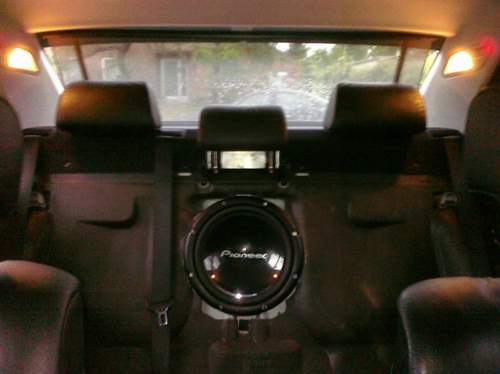

Ohne Sitze
Kofferraum

Und wie hast Du den Sub befestigt? Du unscharfen Bilder lassen schlimmes erahnen...
Ja, es stimmt schon, dass ich EINMAL geschrieben habe, dass ich 2 Subs ranbauen will. Aber diese Variante fand ich schöner.
Sorry für die Bilder, sind bei Dämmerung mit dem Handy enstanden.
Ja, es stimmt ich habe sie ohne eine Platte erstmal ans Blech geschraubt. Musste aber zwischen das Blech und den Sub so´n Schaumstoffzeugs legen, damit es nicht zu doll "scheppert".......

Und Du hast nicht zufällig auch an dem besagten Blech (wie schon gesagt: ein tragendes Teil) die Säge angesetzt und die Skisacköffnung vergrössert?
Doch genau das habe ich gemacht. Aber ich habe mich auch vorher informiert bei einem angehenden BMW-Meister. Und dieser hat gesagt, dass macht nix, denn die Karossen sind alle gleich, ob mit abklappbarer Rückbank oder ohne. Und wenn jemand dem Ganzen keinen Glauben schenkt, es aber trotzdem auch so haben will, kann er sich zusätzlich eine Domstrebe hinten einbauen für die Versteifung.
Und wie man sieht, ist das Loch nur gering grösser, als eine normale Durchreiche. Von der Fläche her sogar kleiner....

Hättest Du den Sub auf einem passenden Brett hinter die Öffnung gesetzt, hättest Du überhaupt nicht sägen müssen und es wäre vor allen Dingen sicher gewesen! So fliegt Dir das Ding bei einem Unfall durch die Windschutzscheibe...

Hinter die Öffnung setzen ging nicht, da ich gar keine Öffnung hatte. Ich musste so oder so schneiden. Und da habe ich es einfach gleich so gemacht.
Das müsste schon ein starker, frontaler zusammenstoss sein. Und bei so einem starken Unfall fliegt mir wahrscheinlich nicht nur der Sub nach vorne......😎

Heisst das, in der Sitzbank ist gar keine Aussparung ? Oder ist dort ein Loch von einer Armlehne ?

Ja, aber in der Sitzbank muß doch auch ein Loch sein, sonst strahlt der Sub ja gegen bzw. in das Polster ! Ist an dieser Stelle eine klappbare Armstütze in der Sitzbanklehne ?
Auf den Fotos ja 😉
Naja, ein Spezialist hat mir gesagt es ist erlaubt es heraus zuschneiden. Also brauchst du als Leihe doch nicht dagegenreden 😉
Auf den Fotos sieht man gar keine Rückbank, da dort keine eingebaut ist. Musst du als Moderator nicht neutral bleiben?

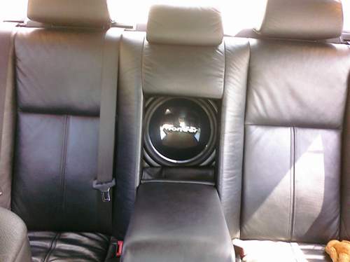

Ja, in der Rückbank ist in der Mitte eine Aussprung hinter der Mittelarmlehne. Hab jetzt Fotos davon gepostet.....
Durchreiche
Rückbank komplett
