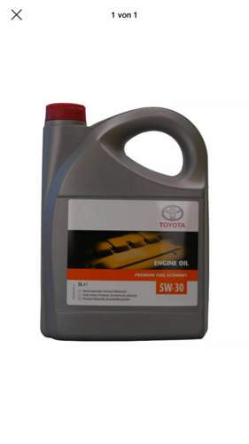

Mich würde es auch interessieren wer für Toyota abfüllt!
Toyota hat nur ein Original Öl siehe Bild!
Dies ist ein Premium und C2 5w30
