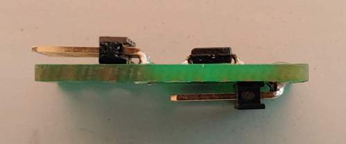

Anbei noch Fotos meiner "PlugIn" Variante der 93c66 Chips
Durch Rumprobieren mir verschiedenen "ähnlichen" Dateien für die ECU bin ich sehr sicher, dass eine originale Datei für eine 89661-42A22 ECU das Problem lösen müsste.
Ich habe mich schon durch hunderte deutsche und englische Forenseiten gewühlt, leider habe ich bisher keinen Erfolg gehabt. Niemand scheint einen dump oder virgin-file für diese ECU (oder eine 42A21) zu haben...
