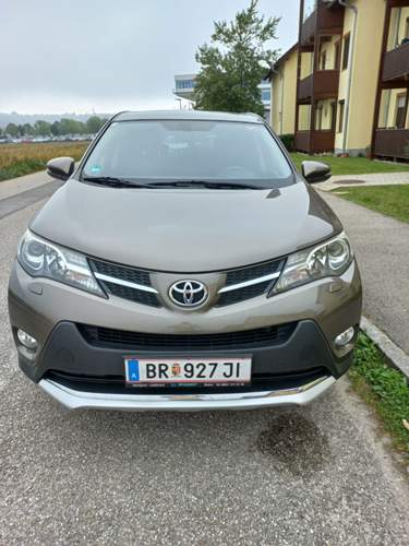

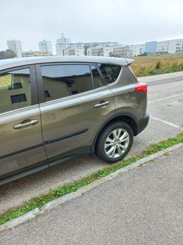

Hier ein paar fotos. Vielleicht hilft das weiter
Also gehts nicht um einen XA3 sondern um einen XA4.
Beim XA4 gibt's zwei Bauzeiträume: ab 12/2012 und ab 10/2015.

Interessant, dann ist der ALA49 der XA3(a)-Typgruppe zugeordnet.
Ausschlaggebend ist der Modellcode ALA49L-ANFMRW, laut der FIN ist der Baumonat 10/2013.
Geh am besten nicht ausschließlich nach der Bezeichnung XA3 bzw. XA4 - auch die englische Wikipedia-Seite zum RAV4 bezeichnet den RAV4 der vierten Generation als "XA4".
Die oben aufgelisteten Anleitungen sind jedenfalls für deinen ALA49. Demnach passen Thule 5422 und 5423, und Westfalia 335417.
Bei einer gebrauchten AHK geh nach dem Baujahr (nach 2012) oder dem Modellcode des Spenders: der muss **A4* lauten.
