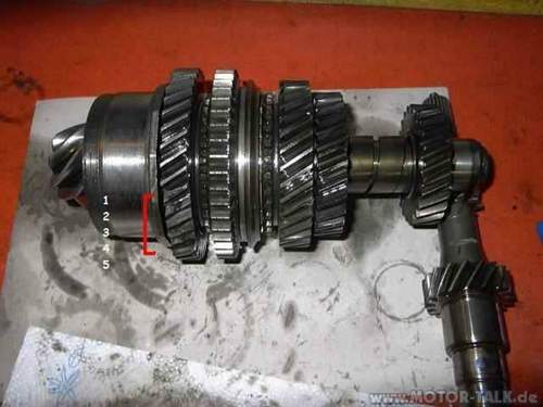

Alle die, die an ein Serien-Getriebe einen getunten Motor anbauen, müssten ja dann völlig daneben liegen und sich das Fahrzeug gar nicht richtig fahren lassen.
Stimmt,
und bis jetzt (klopfe 3x auf Holz) hat's ja bei Tiffy auch gehalten😉
Aber vielleicht sollte ich in Zukunft auch mal so verfahren, wie flat beschrieben hat... erst mal gezähmte Pferdchen in den ersten beiden Gängen und dann erst druff.... fällt aber schon schwer....😁
Jo, Vollgas im ersten Gang sollte ich mir in Zukunft auch verkneifen.
Auch wenn es da so schön rubbelt....
und DER DANN BESSER STEHT.😁
Es bricht auch gerne mal was weg. ... oder zerreist.
... oder zerreist.... Da kann ich ein Liedchen davon singen.😮
😁Es gibt Clubs da will keiner rein. Hier der Club 1-2-3-4-5
1-2-3-4-5
Och flatfour,
Getriebesand gibt es ab 90 ct. / kg + Wanne ab 40ct/Stk, dann ist das Ganze besser zu handhaben 😁 😁 😁
Es fehlen nach der Sandbehandlung nicht nur 5 Zähne 😁 😁 😁
😁Mit den fehlenden Zähnen schaffte der Flat noch 3km langsam(mit rums,klack,klack,rums,klack,klack) nach Hause. Mit Sand iss ende gelände.
Hallo flatfour,
Gleiches war mir mal bei meinem Mopped passiert. Der erste Gang,... der war noch nicht ganz drin. Ich wollte Schw**** gesteuert in meiner Jugend was zeigen, was aber kläglich missglückte. Beim zu frühen Vollgas geben, ging es nur noch RAAATSCH🙂 und das war's. Den weibern, den ich da was zeigen wollte, die hatten selbst das nichteinmal bemerkt.😠

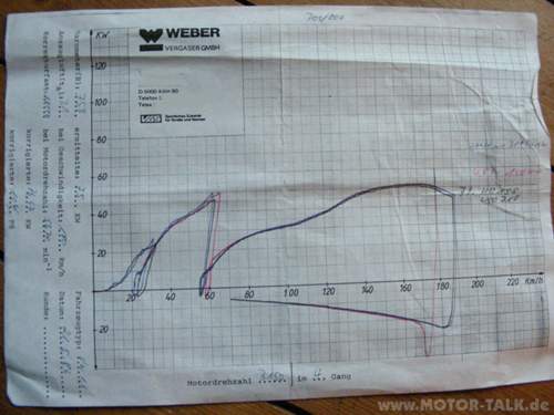

Original geschrieben von rudi1967
Ich fahre 205/65/15.
Tiffany hat natürlich andere Reifen/Übersetzung.
Ich werde aber das Diagramm auch für mich verwenden, da ich mit kaputtem Getriebe ja nun nicht mehr über den Prüfstand fahren kann. Die folgende Tabelle zeigt also die Daten von Tiffany, Motor+Getriebe+ Bereifung.
Als nächsten Schritt werde ich mein (Wunsch) Getriebe dann auf den Motor anpassen. Ich habe da noch einiges vor... Bis hin zur 1/4tel Meile Zeit Vorausberechnen... (in Abhängikeit vom Getriebe)😉
Sozusagen das Getriebe auslegen, für die optimale Beschleunigung.
Erst dann weiss ich ja, welche Zahnrädchen ich bestellen muss.
Hab da noch eine Kurve von einem alten 104 PS Motor.
Evtl kannst Du damit auch was anfangen
Motorkurve-104-ps
Danke, Walter.
Gut zu erkennen, dass meine Schätzung über den gemessenen Drehzahlbereich hinaus vieleicht gar nicht so schlecht war. Das brauch man ja,... um den Schaltpunkt zu bestimmen. Demnächst geht es weiter, mit genaueren Berechnungen.

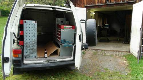

Dsc00089
Also, manchmal bin ich schon froh, dass mein Käfer ganz einfach selbst fahren kann...
Grüße,
Michael
Schöne Werkstatt da drin, da geht was rein... 🙂
Dann kann ja mal nichts mehr schiefgehen, bei der Ausrüstung. 😁
