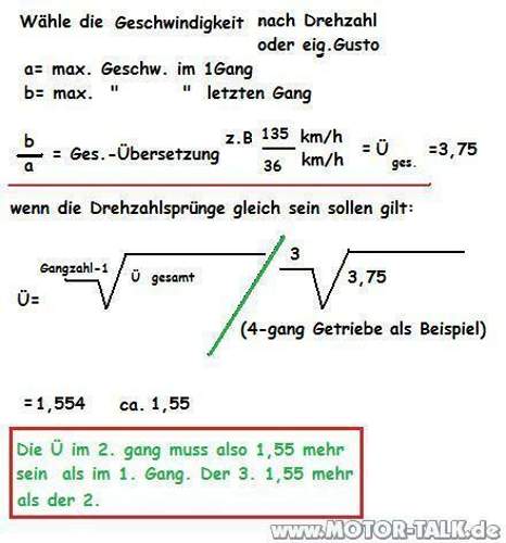

Uebersetzung
Original geschrieben von flatfour
Ob's hilft...???
Danke Dir, für die Mithilfe.🙂
Nu geht's an's Rechnen.
Ein mir logischer Lösungsansatz wäre hier.: http://www.lotus116.de/blog/speedster016.htm
Ich hatte das durch Googeln gefunden, weil ich wissen wollte, ob so etwas sich schon mal jemand ausgedacht hat. Kein Quatsch,... eine Minute vorher war ich selbst drauf gekommen.😁

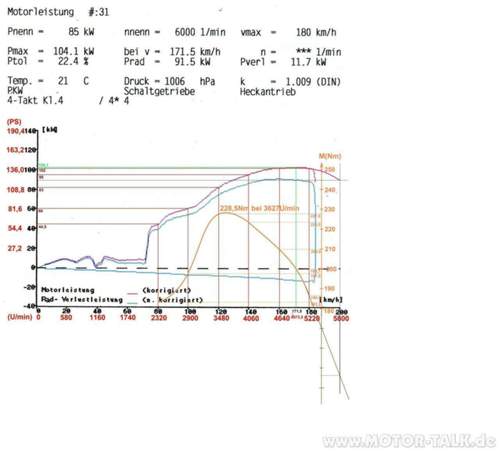

Grundgedanke war: Ich fahre etwas über das Leistungs-Maximum hinaus und will dann im nächsten Gang mit möglichst derselben Leistung wieder einsteigen.
Ich werde das Forum demnächst mit Diagrammen bereichern.
Optimiert werden soll Tiffy's Leistungskurve,...
weil ich ja selber leider keine habe.
Irgendwie musst Du geahnt haben, dass mich derzeitig mit Getriebe Abstimmung schwer beschäftige.😉
Mit "ob's hilft"  ist der Bereich der erhältlichen Ü gemeint. Die schönsten Rechnungsergebnisse nutzen nichts, wenn man die Gang Ü nicht kaufen kann.

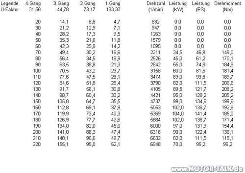

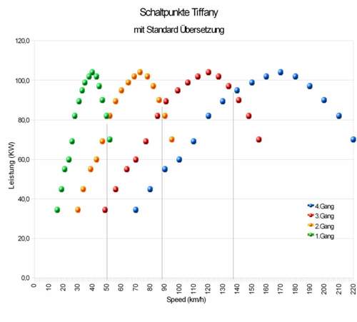

Meine rechnerischen Schaltpunkte für die jetzige Übersetzung bei der Tiffany wären:
1-2: 50km/h
2-3: 88km/h
3-4: 137km/h
(bitte auf das Bild klicken, zum Vergrößern)
Derzeitig noch recht schlechte Aussage über das Diagramm,... was man noch verbessern könnte...
Ich arbeite aber dran.🙂
P.S: Ich habe mir erlaubt, die originale Leistungskurve zu Manipulieren.😰
Leistungskurve-tiffy-2
Schaltpunkte-tiffany
Was für Reifen fährst du hinten?
Ich fahre 205/65/15.
Tiffany hat natürlich andere Reifen/Übersetzung.
Ich werde aber das Diagramm auch für mich verwenden, da ich mit kaputtem Getriebe ja nun nicht mehr über den Prüfstand fahren kann. Die folgende Tabelle zeigt also die Daten von Tiffany, Motor+Getriebe+ Bereifung.
Als nächsten Schritt werde ich mein (Wunsch) Getriebe dann auf den Motor anpassen. Ich habe da noch einiges vor... Bis hin zur 1/4tel Meile Zeit Vorausberechnen... (in Abhängikeit vom Getriebe)😉
Sozusagen das Getriebe auslegen, für die optimale Beschleunigung.
Erst dann weiss ich ja, welche Zahnrädchen ich bestellen muss.
Leistungsdaten-tiffany
