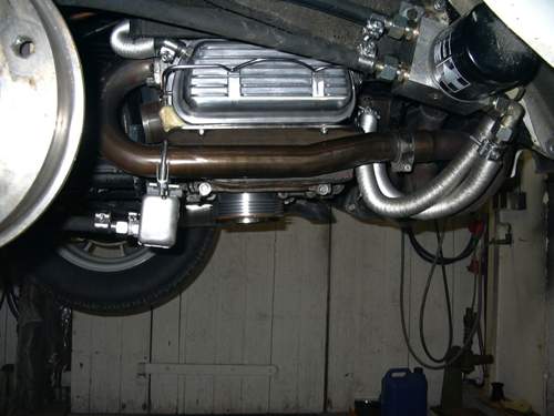

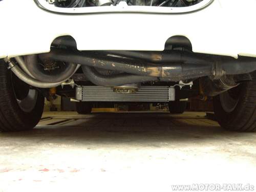

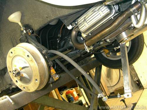

- Update Ölkühler -
P1040058
P1040055
P1040056

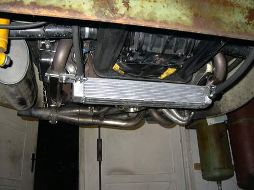

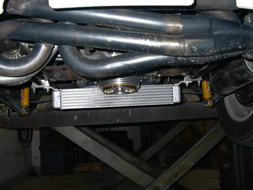

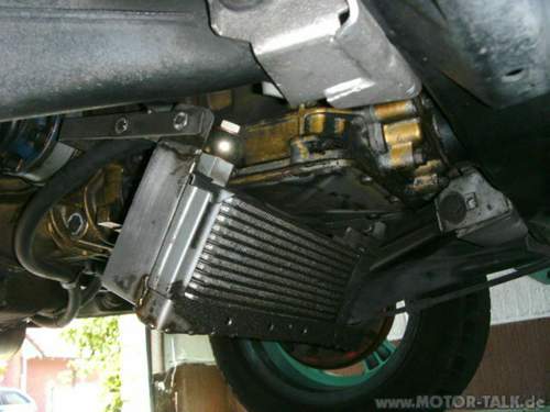

Nicht gut Rudi,zu tief das ding.
Bordsteine Zweige, Äste und Tüten (alles was so auf der Straße rumfliegt)bohren sich da rein oder knicken ihn nach hinten ab.Zudem ballern alle Steinchen die die vorderen Räder aufwirbeln dagegen.
Das blöde Gefühl über einen mittig unterm Auto liegenden "Hügel" fahren zu müssen, brachten mich auf die Idee einen Schutzbügel vor dem Ölkühler anzubringen. Durch die Schräglage ist die Richtung der Nachgiebigkeit schon mal gegeben. Schweisspunkte vor der Schrauben halten ihn hauptsächlich in dieser Lage neben den Schrauben an sich die nicht sooo fest angezogen werden. Er kann verformungslos nach hinten ausweichen.
Bloss - es ist nie etwas in dieser Richtung passiert.
Oelkuehler412-010
Trotzdem... an der Stelle ist er allem ausgesetzt.
Nein, nicht gut.
Alleine, wenn vorne der Simmering saut, ist das nachher eine Riesensauerei... das sammelt sich alles genau da. 🙄
Leider noch keine bessere Stelle für den Ölkühler gefunden. Betrachte ich eben den Ölkühler mal als 'Verschleissteil'.🙂

Thermisch jetzt mit dem Ölkühler stabil bei 80Grad. Auf der Bahn sogar Tendenz fallend. Sobald Leistung nicht mehr gefordert und langsame Fahrt, für kurze Zeit mal ganz wenig über 80Grad. Ich bereue es daher nicht, den Serien-Kühler doch wieder eingebaut zu haben.
