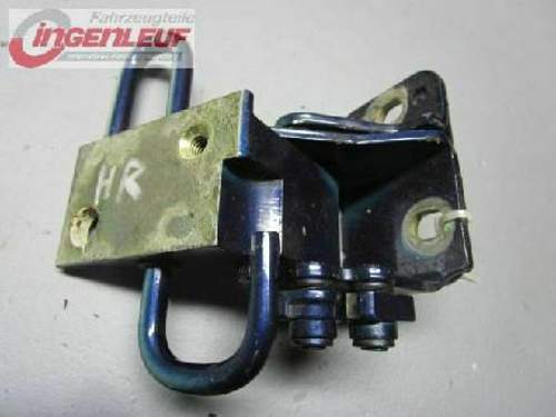

Der Phaeton ist das Beste Fahrzeug welches ich jemals besessen habe aber mich stört nur die Raststellung der Türen - da gibt es eine starke Feder bei den Scharnieren welche durch Rollen in der Tür diese in 2 Stellungen zentriert (einrastet)

Wenn man z.B. in einer engen Parklücke steht und man öffnet die Tür muss man relativ stark gegenhalten damit die Tür nicht in die Raststellung springt und eventuell schon das Nachbarfahrzeug erwischt ...
Damit die Tür nicht lose im Scharnier wedelt, wird sie durch die feststeller arretiert.

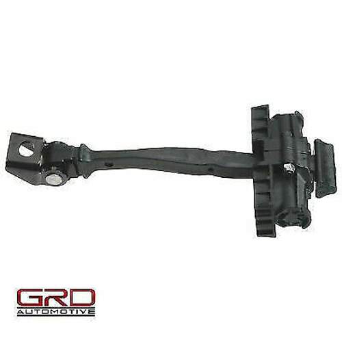

Der Phaeton und andere VW aus dem Zeitraum hatten ja die Feder an den A und B Säulen (das gebogene U).
Die neuen haben jetzt einen anderen Feststeller, einen Steg aus der Tür, befestigt an der A-Säule. Die neuen sind besser weil die Tür in jeder Position hält...

unabhängig vom Phaeton seinen Türen funktioniert die Rasterstellung wenigstens noch nach x Jahren ... das Band ist bei den meisten Auto die ich kenne nach ein paar Jahren lasch. Merkt man besonders, wenn man am Hang parkt und die Tür halten muss ...
Das Bentley Coupe was noch auf der Phaeton Plattform stand, hatte schon das neue Fangband. Die Coupe Türen waren wirklich schwer, auch im nackten Zustand....
