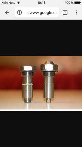

Hi Leute habe mal wieder ein Problem mit meinem z20net.
Sorry für den komplizierten Text hier, war schwer zu schreiben grad mit dem Handy nur internet momentan..!
Wenn ich einen Tag nur zur Arbeit 4km und Abends wieder zurück fahre 4km habe ich am nächsten morgen ein rasseln beim Starten. Das hält so 5min dann ist es wieder weg.
Wenn ich am nächsten Tag wieder nur kurzstrecke fahre wird das rasseln nach dem Starten noch lauter.
Fähre ich mal 10km ist es beim nächsten mal starten weg. Such sonst hört man während dem Fahren kein rasseln oder so immer nur nach kurzstrecke.
Wie als wenn oldruck fehlen würde beim starten.. Aber wieso immer nur nach kurzstrecke? Kette hat ca. 45000km
Anwas kann das liegen?
Die Kette hat etwa 45000km

Schwer zu sagen. Weil Symptome immer irgendwie anders sind in meiner langen Erfahrung mit den Ketten. Ums "Aufmachen" wirst eh nicht herumkommen.
War heute mal dort und er hat sich mal angeschaut/angehört.
Er meinte den kompletten Satz obere und untere Kette mit allem drum und dran 1270€.
Allerdings soll die Kette nichts haben er tippt nur auf den Kettenspanner. Den tut er mir nun auf gut Glück mal für 200€ wechseln.
Hat derjenige auch das richtge Werkzeug und weiß was er tut? Ich befürchte NEIN. Er wird den alte Spanner raus- und den neuen reinschrauben. Wenn du Pech hast, springt dabei die Kette über. Die wenigsten haben Fachkunde was Kette an den Motoren angeht. Beim NET gilt das noch viel mehr als bei SE und YH!

Nicht ganz. Richtig ist Kettentrieb ist bei allen dreien gleich bis auf die NW-Kettenräder. Beim YH ist das auslassseitige wegen dem NW-Sensor zum SE anders. Alles andere ist gleich. Bei beiden sind die NW-Räder mit den Nockenwellen formschlüssig. Der NET hat beide NW-Räder anders und als einziger keine formschschlüssige Verbindung sondern frei drehbare Räder. Das macht Spezialwerkzeug unabdingbar welches auch noch im TIS falsch zugeordnet ist. Das macht Arbeiten an der Kette zur Lotterie.

Der Motor darf beim Spannertausch eben nicht auf OT stehen!
Vorgeschrieben ist der Spannertausch bei 10 Grad vor OT. In der Position ist nämlich am wenigsten Zug auf der Kette so dass ein Überspringen der Kette während des Tauschs verhindert wird!
