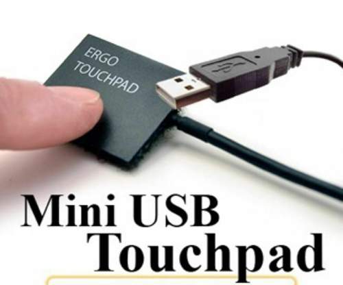

Andere Lösung wäre im Aschenbecher ein Trackpad, Point oder Ball mit Tasten.
Cooles Teil, kannte ich noch nicht :) Aber USB-Kabel ist das Problem, mir zu viel Fummelarbeit. :) Ich tendiere langsam dazu nicht die Maus zu bewegen, sondern ein Menüsystem aufzubauen, welches keinen Klick braucht (nur rechts/links für verschiedene Seiten, Unten/Oben für Einstellungen oder so...). Aber ich denke noch weiter nach.

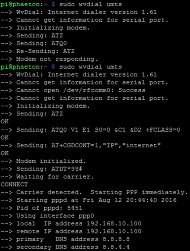

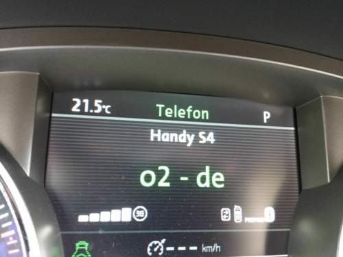

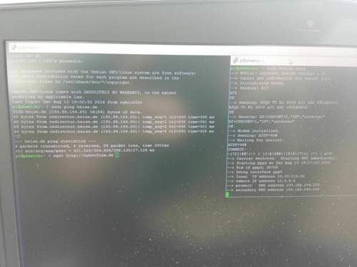

So, heute habe ich die Internetverbindung hingekriegt. Der Raspi kann sich über das Phaeton-Modem ins Internet einwählen und ich kann surfen :) Speedtest habe ich leider nicht gemacht, da ich vergessen habe, wie die Dateien auf meinem Server heißen :D Ich habe google im RNS aufgerufen und genau da ist mein Handyakku auf 5% gesunken. Damit konnte ich leider keine Fotos mehr machen. Das hole ich noch nach. Aber immerhin habe ich Fotos von der Verbindung und einem Ping zu heise.de (was eigentlich schon beweist, dass Internet geht).
Jetzt muss ich das alles noch automatisieren, d.h. es muss alles automatisch starten und dann auch funktionieren. Das ist aber eigentlich nur noch ne reine Fleißarbeit (eigentlich sind es nur 2 Befehle, die beim Start automatisch ausgeführt werden müssen).
Außerdem habe ich heute noch einen CAN-Scan fast aller Knöpfe vorne gemacht. Dabei sind mir noch 3 unbenutzte Knöpfe aufgefallen, die ich mit irgendwelchen Funktionen belegen könnte: die 3 Garagentor-Öffner-Knöpfe :) Yeah, als ob VW wüßte, was ich vor habe.
Lösungen des Internetproblems: das Problem beim Internet war ganz einfach: das Auto sagt es auch, allerdings nur sehr kurz (und zum Glück habe ich es heute gesehen): Um das Internet, spricht das Modem, benutzen zu können, muss der Mediaplayer vom Handy deaktiviert werden. Danach klappte das ganze Problemlos und zack, war ich im Internet :)
