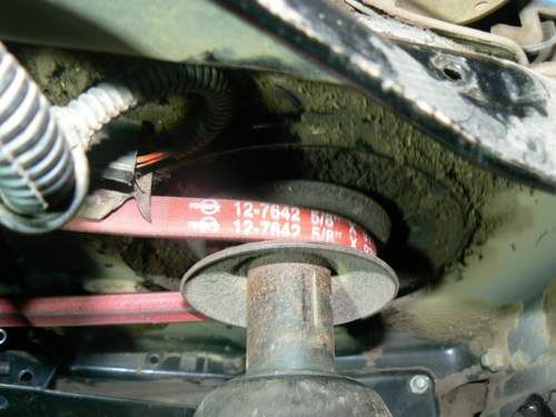

Hallo,ich habe hier einen MTD JE 130,da funktioniert die Gangschaltung nicht.Er läuft nur im schnellen Gang,viel zu schnell zum Mähen.Ob die keilriemen falsch aufgelegt wurden,oder was auch immer.ich finde keine Lösung.Das Schaltgestäge bewegt sich einfach nicht.habt Ihr da einen Tip?

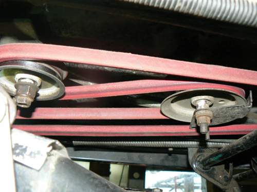

Danke für Deine schnelle Antwort.Den Variator habe ich gefunden.Um sicher zu stellen das er gangbar ist habe ich den ausgebaut.Alles gut beweglich.Die Frage ist nur warum funktioniert die Geschichte nicht.Wenn ich runterschalte wird ja die Spannrolle gelockert und der Riemen auf dem Variator sollte weiterhin gespannt bleiben,eben nur mit geänderter Größe der Riemenscheibe.Leider macht er das nicht.Schalte ich runter bleibt er stehen.Warum????
Hier nochmals der Hinweis auf den Antriebsriemen...oft liegt es an der falschen "Höhe" ....wenn zu hoch, dann kann der Riemen nicht richtig funktionieren und somit auch nicht die Verstellung.
Es gibt oft verschiedene Höhen..von 6,5 bis 11 mm ist alles dabei.
Das Betätigungsgestänge ist auch meist einstellbar....mach mal Foto's und stell diese ein.
Ich habe den langen Antriebsriemen gewechselt 12-7642 (15,88x2463.80).Alles x-Mal überprüft,aber der Riemen zieht überhaupt nicht.Man muss das Pedal mit Gewalt nach hinten ziehen damit der Riemen überhaupt dreht.Das Gestänge ist auf max.Spannung der Spannrolle eingestellt,alle Rollen gehen leicht.Ich habe den Eindruck das das der falsche Riemen ist und zu schmal oder zu flach ist,obwohl der angeblich original ist.Bitte helft mir,ich weis einfach nicht mehr weiter.Mit den Bildern ist das schwierig,da das Mähwerk im Wege ist.
SSpann-und Umlenkrolle
Antriebsscheibe

Was steht auf dem Riemen 977"?
Hallo,ich habe jetzt einen anderen Riemen probiert 17x2466,das soll die richtige Länge sein.er fährt auch damit aber nur schnell und eine Stufe langsamer,weiter runter geht es nicht,dann bleibt er stehen.Ich weis einfach nicht mehr weiter.
Ein Gedanke noch.Ich hatte die Vario-Riemenscheibe ausgebaut,kann man die falsch rum einbauen?Oder ist das egal wie rum?
