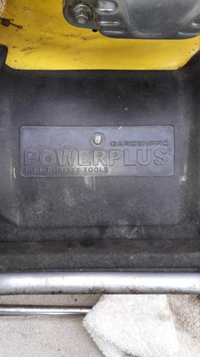

Ich habe hier einen Rasenmäher der absolut nicht mehr anspringen will.
Zündfunke ist vorhanden. Kann ja dann nicht so schlimm sein, dachte ich.
Leider gibt es auf dem ganzen Gerät keinerlei Typschilder.
Ich habe nur auf einer Verkleidung den Schriftzug POWERPLUS gefunden.
Geräte dieser Marke habe ich dann bei Amazon gefunden; Artikelnummern POWXG60245 und POWXG60250. Der Motor sieht dort auf den ersten Blick aus wie meiner.
Im Anhang gibt es ein paar Fotos die meinen Rasenmäher in verschiedenen Reparaturphasen zeigen. Vielleicht erkennt jemand den Motor.

die Markenbezeichtung "Powerplus" weist auf eine Firma in Belgien hin. Ich kenne den Namen von Hochdruckreinigern.
MfG
landbastler

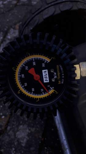

ich habe am Wochenende etwas weitergearbeitet. Zuerst das Ventilspiel noch einmal kontrolliert und etwas nachgestellt (bestimmt zum 100ersten mal). Dann auch den Kompressionsdruck gemessen. Messen konnte ich nur mickrige 2 bar. Hatte echt kein gutes Gefühl. Dann habe ich trotzdem noch einmal alles zusammengebaut dabei den Vergaser aber ohne Luftfilter angebaut. Zuletzt auch eine neue Zündkerze verbaut.
Man glaubt es nicht. Mit Startpilot springt er nach wenigen Versuchen an. Und läuft auch längere Zeit ohne Startpilot; also dann auf eigenem Benzin. Habe mich echt gewundert, natürlich aber auch gefreut.

Die 2 bar können von der Deko kommen. Am besten den Motor mit Bohrmaschine drehen.

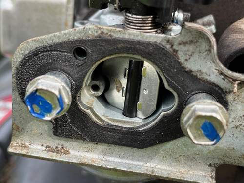

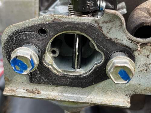

Hallo Leute!
Ich denke, ich habe den Fehler gefunden: Bei Betätigung des Choke-Hebels wird der Choke kann nicht betätigt. Der Seilzug scheint zu lang zu sein. Mit dem Finger kann ich die Choke-Klappe aber in Bewegung bringen.

Schau mal hier, könnte das dein Problem sein:
https://www.youtube.com/watch?v=KXqzYJ6AKyg
Würde noch nach dem Luftfilter schauen, denn so sollte der innere Luftfilterkasten definitv nicht aussehen!
