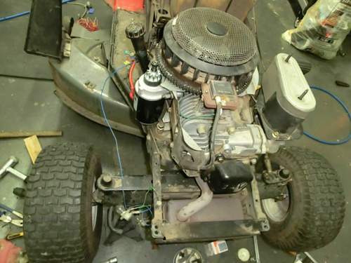

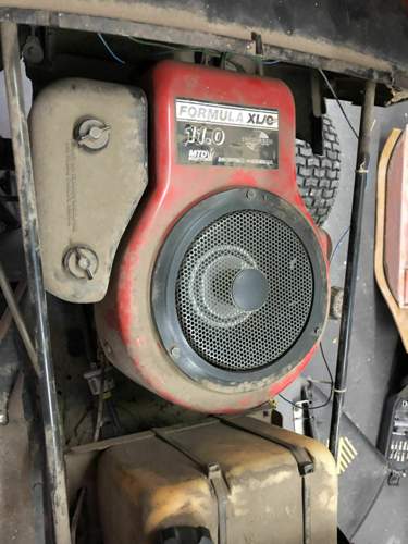

Hallo Leute,
bin sonst im Käfer- und KTM- Forum unterwegs, brauche jetzt aber mal Eure Hilfe.
Habe einen Rasen- Aufsitzmäher Budget BTR 1101 (Bj. ca. 2002) und habe das Problem, dass er nicht anspringt. Hatte jetzt den Fehler im Anlasser gefunden - der hat die ankommenden Spannung nicht durchgeschaltet und lief nicht an.
Anlasser gewechselt - jetzt dreht der und auch der Motor, Motor springt aber nicht an.
Funke ist vorhanden, Kraftstoff auch. Ventile wurden eingestellt - welche Möglichkeit der Fehlerursache gibt´s noch?
Und dann hab ich das Phänomen, dass während des Anlassvorgangs ca. alle 3 sec. der Motor einen kurzen "Aussetzer" hat - als wenn der Anlasser kurz überdreht. Dies wiederholt sich regelmäßig - nur springt er nicht an.
Hat einer eine Idee, wo ich noch nach Fehlern suchen kann?
Danke schon mal in die Runde und einen entspannten Feierabend ...
Alex

Nochmal,....in welchem OT hast du das Spiel eingestellt?
Zur besseren Verständnis, wie es aussieht, wenn der Motor kurz stehen bleibt, wäre ein Video davon sehr hilfreich!

Schon mal probiert das Schwungrad abzuziehen und den Halbmondkeil zu kontrollieren? Wie schon erwähnt schärt der gerne mal ab
@Itee69 schrieb am 9. November 2020 um 20:54:28 Uhr:
Oder bricht auch nur an, was schwerer zu erkennen ist, weil er evtl noch hält aber die Zündung schon verstellt
ist.

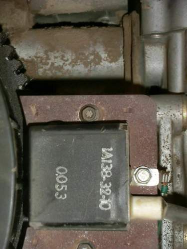

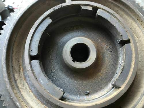

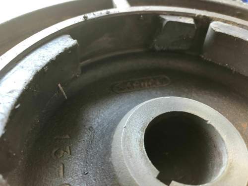

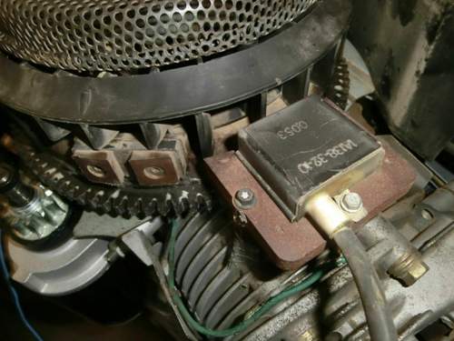

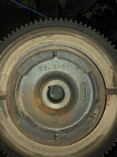

Nun endlich - nachdem der Winter vorbei ist und der Frühling Einzug hält, habe ich es endlich mal geschafft und mich der Thematik Rasentraktor erneut angenommen und den Tip von Itee69 befolgt - das Schwungrad abgezogen.
Es saß bombenfest, der Keil ist ebenfalls noch intakt, die Fehlerquelle kann ich ausschließen.
Aber ich habe vermutlich den Fehler gefunden - ein Magnetgeber im Schwungrad ist gebrochen und hing noch lose im Kranz - das war vermutlich auch der Widerstand beim Anlassen bzw. das Knallen.
Nun habe ich schon mal im Netz geschaut, ob es dazu ein Ersatzteil gibt - aber leider nichts gefunden. Für den BTR 1101 bzw. den MTD gibt es ja fast keine E- Teile mehr, soweit ich sehen konnte. Hat jemand eine Quelle für mich, wo ich ein solches Schwungrad her bekommen oder weiß jemand, ob man das instandsetzen lassen kann?
Würde mich über sachdienliche Hinweise dazu freuen.
Danke schon mal für eventuelle Hinweise und einen schönen Sonntag in die Runde...
Alex
