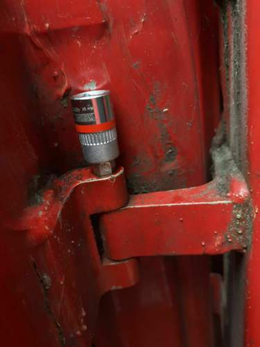

Moin allerseits,
Diesmal ists das Scharnier der Fahrertür, mit dem der TÜV mich ärgern will.
Die Tür hängt ca 1 cm am äußersten Punkt.
Das Scharnier ist halt etwas ausgerieben.
Erst dachte ich, es wäre mit aufbohren und neuem Stift getan.. jetzt steh ich aber vor der Herausforderung, überhaupt erstmal den Spannstift iwie raus zu bekommen.
Das Ding scheint bombenfest drin zu sitzen und bewegt sich null.
Ist auch ziemlich gescheuert ranzukommen, man kann nicht gerade von oben irgend ein Werkzeug aufsetzen.
Hat jemand hier einen genialen Tip ??
vielen Dank und schöne Grüße

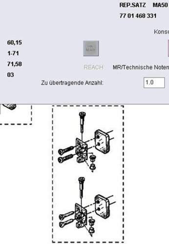

Für diese Spannhülsen gibt es ein Ausziehwerkzeug bei Renault. Vielleicht kannst Du dir das irgendwo in einer Renault werke mal ausleihen ?
Es gibt da auch Reparatursätze mit einem speziellen Bohrer und Hülsen die dann in das an der Karosse angeschweißte Teil eingesetzt werden.
Türscharnier Repsatz

Na ja, der F40 ist ja nur von 1985 bis 1990 oder so gebaut worden. Innerhalb der Baureihe hat sich auch an den Türscharnieren der Aufbau geändert. Ich bekomme im Dialogys beide Varianten angezeigt.
Spannhülse und auch die Torx Schraube / Türscharnierbolzen.
Ist also schon mal Baujahrabhängig.

Das Bild für den RepSatz hat er mir bei Renault auch ausgedruckt.. leider sind bei meinem die Scharniere auch Türseitig angeschweißt, deswegen nix mit Ausbau und bequem drankommen.

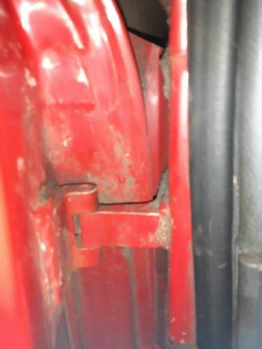

Und es sind tatsächlich noch Spannhülsen mit so nem kleinen Gumminippel oben und unten.
Ich frage mich noch, ob diese noch einen gestauchten Miniwulst haben, den man evtl abschleift, damit es besser rausgeht ? Muss ich nochmal mit Lupe in Augenschein nehmen
