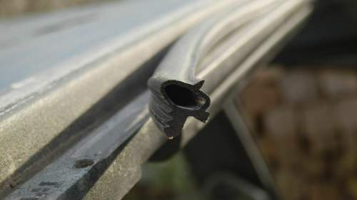

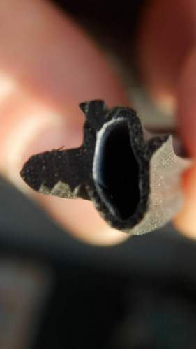

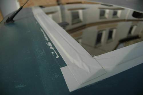

Bei meinem Super 5 ist das Glas-Hubdach von Brittax verbaut und das ist undicht. Die Dichtung ist im Laufe der Zeit in der Länge um ca. 6 cm geschrumpft und hält nicht mehr in der Nut. Brittax beschäftigt sich heute mit anderen Dingen und hat keine Unterlagen mehr über die Glasdachepoche. Auf dem Markt ist keine adäquate Alternativdichtung (bisher) zu finden.
Hast Du Kenntnis wie das Dach dicht zu bekommen ist? Habe in diesem Forum schon die Frage fruchtlos gestellt. Eine erste Variante von mir war das Dach mit verschiedenen Materialien abzukleben. Trotzdem kam Wasser durch was mir nach wie vor ein Rätzel war. Der nächste Schritt war eine alte Türdichtung zurecht zu schneiden und dann einzukleben. Die brachte keinen Erfolg und spannte dann wohl etwas zu sehr. Daraufhin habe ich die Hohlkammer längs aufgeschnitten, so dass sie etwas nachgeben kann - auch erfolglos. Bin nun recht ratlos. Besonders, weil ich immer noch nicht völlig sicher bin ob die Undichtigkeit nur am Gummiprofil liegt (wg. der früheren erfolglosen Abklebung).
Ich bin ja auch bereit das Glasdach direkt einzukleben, aber wenn das Wasser von einer anderen Stelle eindringt wäre das ja unsinnig. Übrigens vom Antennenanschluß kommt das Wasser nicht rein.
Wäre toll wenn Du helfen könntest.
Lieben Gruß Wolfgang

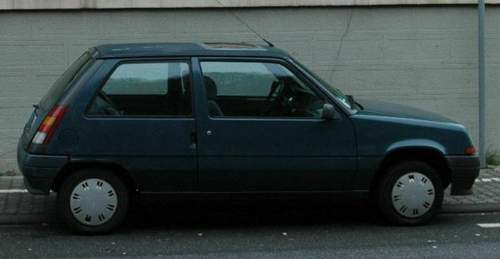

Lang lang ist dieser Beitrag her, aber ich denke mal es ist trotzdem interessant was, zwar nicht der Rapid, sondern sein Cousin > Super 5 verbraucht.
Habe den 1,4er mit 58 PS und Kat. Den habe ich bisher mit zwischen 4,8 und 6,5 ltr./100km gefahren.
Finde die "Kiste" ja prima, aber sie kostet mir reichlich Nerven. Aktuell noch zu regeln:
- Leerlauf nach wie vor zu hoch
- Rumpeln vorn rechts im Bereich des Rades (Axialgelenke wurden ausgetauscht, Trag-Gelenke sind ok)
- Amaturenbeleuchtung im Bereich des Tachos
- Blinkerschalter oder Lenkrad tauschen (Blinker stellt sich nicht selbstständig zurück)
Das sind nur die wichtigen Dinge. Durchgesessene Sitze, Makulaturarbeit am Dach und Austausch der verknautschten Heckklappe und die Hart-Reifen von anno dunnemal mal nicht berücksichtigt.
Aber ansonsten bin ich mit dem Kleinen zufrieden. Er ist flott und sparsam, braucht wenig Platz und hat nicht soviel modernen anfälligen Kram.
