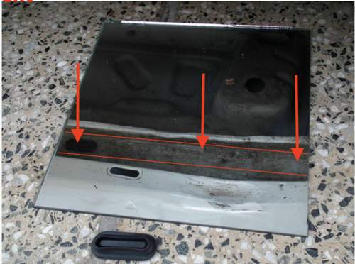

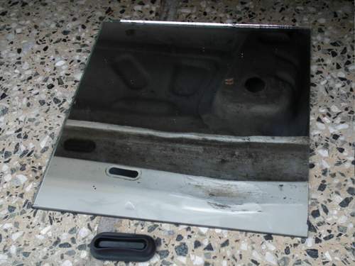

Lehr-Beispiel: FIAT
Das 0,6 mm Trompetenblech hat bei den heutigen Leichtbau-Fhrzg. im Schweller-Bereich durch die > 1 000 kg Heber-Kraft blitzartig einen unreparabelen Schaden, wenn nicht die entspr. Auflagehölzer für die stabilere Bodenplatte mit ca. 1,2 mm Wandstärke untergelegt werden.

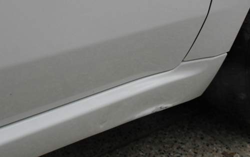

An der falschen Stelle anheben und dann dem Auto die Schuld geben?
Genau, deshalb nur in diesem Spalt anheben ... Wagenheber & Ersatzrad gibt es schon lange nicht mehr. 😁
Bildschirmfoto-2018-04-02-um-11-18-49
.. finde ich echt Krass, ein Auto mit dem Wagenheber so zu beschädigen, jedoch habe ich für sowas kein Mitleid.

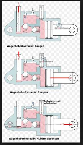

Wichtig: SUV-tauglich. In den Bewertungen sackt er beim ein oder anderen nach einiger Zeit wieder ab. Dann wären die fast 60€ in den Wind geschossen. Was meint ihr?

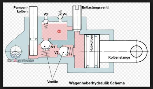

Das selbstätige Absacken (unter hoher Belastung !) ist ein Ausschlußkriterium, da hier die 3 Ventilsitze (Kugel mit Stahlfedern) unsauber gearbeitet sind.
Reparieren in Selbsthilfe war bei mir nicht möglich und die Sauerei mit dem auslaufenden Hydr.-Öl auf dem Betonpflaster dann die Krönung.
Der verlinkte Heber hat zwar mit 20 kg ein akzeptabeles Gewicht ... allerdings ist die min. Höhe (trotz abgeb. Stempel) mit 150 mm für das unterschieben bei versch. PKW bereits deutlich zu hoch.
Ein perfekter Heber beginnt mit ca. 90 mm und sollte auch gut 500 mm Höhe bringen.

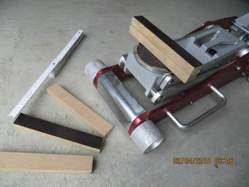

Ich habe die Lösung aus diesem Beitrag hier nachgebaut: LINK
"Ich habe den "normalen " Drehfuß des Wagenhebers abgebaut und einen Klotz aus Quadratrohr 30 x 30 x3 mit der Länge 55 mm dort aufgeschraubt."
Zwar nicht mit dem sog. Quadratrohr, sondern mit einem Stück Alu aus der Restekiste. Funktioniert bei mir astrein.
