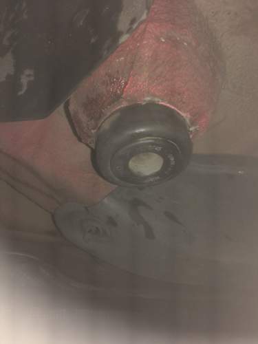

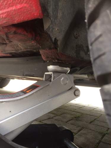

Beim Scirocco, Golf 5, AUDI TT 8J usw. gab es früher so Aufnahmepunkte am Unterboden, die speziell als Aufnahme für Rangierwagenheber vorgesehen waren und auch mit der Hebebühne genutzt werden konnten. Dafür musste man lediglich evtl. vorhandene Stopfen entfernen und folgende Aufnahmen einsetzen:
https://www.ebay.de/itm/184706988748?...
Beim VW UP! wird das auch heute noch angewendet (Bild 1 und 2)

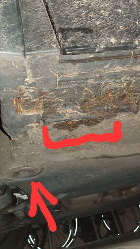

Habe zu unserem Tiguan Allspace und T-ROC nichts dazu im Netz gefunden. Am Unterboden habe ich aber z.B. am Allspace vorne hinter den markierten Aufnahmepunkten folgende Stopfen entdeckt (Bild 3 + 4, entschuldigt den Dreck, wir wohnen auf dem Land😉). Weiß jemand, ob sich dahinter evtl. solche Aufnahmepunkte für Rangierwagenheber befinden?

im Kodiaq Forum hat jemand was nachgerüstet
https://www.motor-talk.de/forum/kodiaq-abstuetzen-t7557000.html
Heiliger Strohsack 77€ für ein paar Gummiproppen.
oder unter 20 EUR pro Hebepunkt😉
Ich sehe da einen deutlichen Zugewinn und relativ dazu gesehen ist der Preis gering. Die "Gummiproppen" sind zudem zweiteilig, also unter 10 EUR pro Teil.
mich würde aber mal interessieren, bei welchem Fahrzeug die Dinger ab Werk verbaut sind. Ich kenne ehrlich gesagt nur Nachrüstungen.
