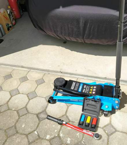

Nach intensivem Studium einiger Threads in Auto- und Werkzeugforen habe ich mir für die 2x Räderwechsel an 3 Autos im Jahr neues Equipment zugelegt. Auslöser war, dass mein Sohn ca. 250 km entfernt wohnt und als Azubi seine Räder am Opel Tigra TwinTop selbst wechseln möchte, so dass ich ihm mein altes Equipment bei seinem letzten Besuch am Wochenende mitgegeben hatte. Ich hatte seit mehr als 35 Jahren einen billigen Wagenheber aus dem Baumarkt und einen Drehmomentenschlüssel vom Lidl benutzt und damit schon viele Räderwechsel durchgeführt.
Beim Tiguan wurde nun allerdings das Unterlegen einer Holztafel erforderlich, um ihn mit dem alten Wagenheber ausreichend hoch heben zu können - da es an die maximale Hubhöhe geht, war mir das nicht so recht geheuer, zumal der Kraftaufwand bei den letzten Hüben enorm wurde.
Damit sind wir auch schon beim Anforderungsprofil für meinen Wagenheber. Er muss tief genug sein, um den tiefer gelegten Triumph TR6 anheben zu können und gleichzeitig sollte er eine Hubhöhe von mindestens 500 mm haben, damit ich beim Tiguan nicht bis in die Endstellung fahren muss.
Beim Drehmomentschlüssel brauche ich kein Supergerät, muss aber womöglich beim TR6 mal die ein oder andere Schraubverbindung korrekt und einigermaßen genau nach Werkstatthandbuch anziehen können, möchte es aber nicht übertreiben.
Geworden sind es dann letztendlich:
Rangierwagenheber:
Güde GRH 2,5/510 L (18033)
Hubhöhe: min. 80 mm und max. 515 mm
149,00 EUR
Drehmomentschlüssel:
GEDORE red, für Links- und Rechtsgewinde (keine Umschaltknarre, sondern durch Umstecken), 1/2 Zoll, 40-200 Nm
88,50 EUR
Kraftschrauber-Steckschlüssel-Satz mit Schonhülsen:
GEDORE red , 3-teilig, 17/19/21 mm, Tiefenanschlag, Mit Farbkodierung, Chrom-Molybdän-Stahl
25,99 EUR
Der Wagenheber kam gestern Nachmittag als letzte Lieferung und ich habe ihn vorhin ausgepackt, ausprobiert, mit den anderen Sachen fotografiert und bis zum ersten Einsatz im Herbst in der Garage untergebracht. Ich freue mich schon auf den nächsten Räderwechsel (wenn es nicht gerade mit einem Plattfuß verbunden ist).

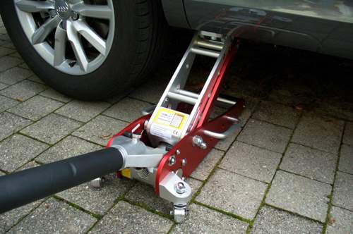

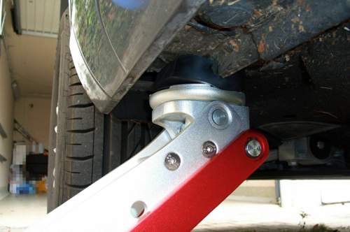

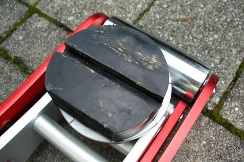

Auf den Bildern mein Rangierwagenheber (1,5 t reichen völlig), hier noch am früheren Q3. Jetzt beim Tiguan aber kein Unterschied da Unterbau/Bodengruppe vergleichbar.

@fwcruiser schrieb am 20. Juni 2020 um 17:27:45 Uhr:
Und noch unbedingt so einen Hartgummi "Puck" mit Nut unterlegen. 😉
Meinen alten "Puck" hatte ich meinem Sohn ebenfalls mitgegeben.
Einen neuen "Puck" mit Schlitz werde ich mir noch bestellen, wollte aber erst einmal sehen, wie groß der Auflageteller des Wagenhebers ist.
Bei deinem passt dass übrigens nicht richtig zusammen, da sich das Gummiauflager stark verformt. Es sollte plan auf dem Auflageteller liegen können und nicht am Rand überstehen.

@Kitzblitz schrieb am 20. Juni 2020 um 18:09:28 Uhr:
Mag sein, hatte aber nie Probleme damit. Nutze immer noch den gleichen Puck seit über 6 Jahren.
Fotos sind noch vom Q3 Radwechsel. Beim Tiguan passt dieser Puck sogar etwas besser bzw. verformt sich nicht ganz so stark (hat wohl auch etwas mit diesem Pfalz am Unterboden zu tun).
