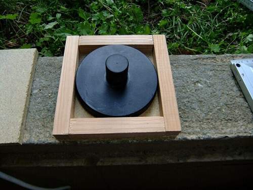

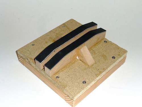

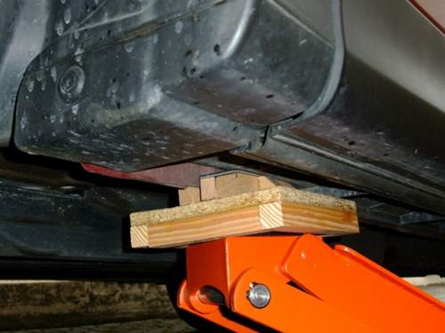

Da ich diesen Gumminöppeln auch nicht traue, habe ich mir für meinen Rangierwagenheber einen Adapter aus Hartholzleisten gebaut. Der wird einfach auf den runden Teller draufgesetzt. Bombenfest verschraubt und verleimt. Funktioniert einwandfrei.

Das sieht nach etwas haltbarem aus. Sehr kreativ.
Danke.
Ich habe mir diesen zugelegt: https://www.amazon.de/.../ref=oh_aui_search_detailpage?... Damit kann man auch SUVs problemlos anheben
@electroman:
Saubere Arbeit!

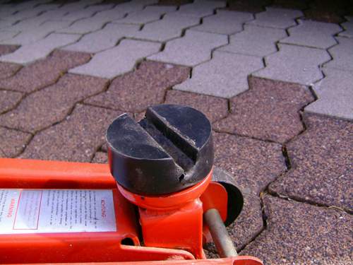

Kleiner Tip von mir, kauft euch im nächsten Sportgeschäft einen Puck der in die Aufnahme eures Wagenhebers passt, ich arbeite schon seit Jahren mit Puck´s und mir ist noch nie einer kaputt gegangen oder am Auto.
