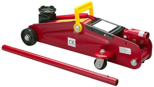

Aus eigener leidvoller Erfahrung kann ich sagen, dass ein normaler handelsüblicher Wagenheber wie im beigefügten Bild nicht ausreicht, um den Tiguan auf volle Reifenwechselhöhe zu pumpen.
Es fehlen die entscheidenden letzten 2-3cm und das massive Gewicht des Wagens tun ihr übriges dazu bei.

Also ich mach das schon seit Jahren so, im Zweifelsfall habe ich unter die Räder, vor dem anheben, eine kurze Bohle untergelegt. Er ist bis 2Tonnen zugelassen und somit auch von der Gewichtsklasse ausreichend. Der original Wagenheber von VW ist wirklich nur ein Notbehelf (für unterwegs) und umständlich mit der endlosen Kurbelei.

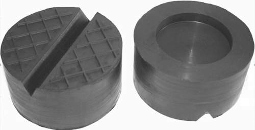

Ich hab mir solch eine Gummiauflage bestellt.

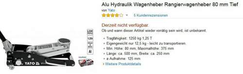

meint ihr, dieser heber reicht aus beim tiger?
Wagenheber
Lt. Originalteil von VW reicht die Tragkraft nicht.
hab ich mir schon gedacht.... :-(
also doch das originalteil nehmen und fleissig kurbeln ;-)
Für unterwegs ja, auch wegen des Eigengewichts und des hoffentlich seltenen Gebrauchs.
Wenn Du die Reifen auch zu Hause tauschst, (Sommer- Winterbereifung) würde ich Dir einen hydraulischen Wagenheber mit 2Tonnen Tragkraft empfehlen. Dann bist Du auf der sicheren Seite.
@NoPogo schrieb am 14. Februar 2017 um 15:42:02 Uhr:
Ich muss
@Huiwaellerallemol
da leider widersprechen. Der Heber würde schon noch reichen. Zwar ist der Tiguan als Ganzes schwerer, aber du hebst ja nicht das ganze Auto an sondern allemal nur eine Hälfte. Trotzdem hat
@Huiwaellerallemol
Recht wenn er dir nen 2t Heber empfiehlt. Da hast du einfach mehr Sicherheitsreserve.
vlg Jürgen
Genau so was brauche ich auch. Wo gibts diese Teller ?
