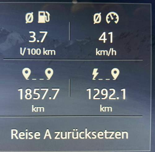

Jetzt hätte ich nochmals aktuelle, realistische Verbrauchszahlen:
Auf den ersten gut 1.850 km bin ich 70% rein elektrisch und 30% Verbrenner gefahren. Insgesamt hatte ich einen durchschnittlichen Benzinverbrauch von 3,7l / 100km. Hinzu kommen ca. 550 kWh Strom. Die Prospektwerte sind also nicht ganz so illosorisch, wie sie erscheinen.
Rechne ich das um, dann komme ich von den Kosten auf folgende Vergleichswerte:
- Rein elektrisch 42 kWh/100km, also ca. 10 €, entspricht 7l/100km (Pendelstrecke im Berufsverkehr mit 120 km/h AB Anteilen)
- Im Verbrenner Modus ca. 12l / 100km (zumeist Autobahn, wenn es ging max. 180 km/h)
Eigentlich ist es auf der AB etwas mehr und elektrisch etwas weniger, da auch auf der AB Strom gebraucht wurde, der in den 550 kWh enthalten ist.
Die Stromverbrauchswerte liegen mit 42 kWh/100km zwar deutlich höher als versprochen, aber ich fahre auch AB Strecken beim Pendeln rein elektrisch und schleiche nicht nur durch Ortschaften. Weiterhin sind einige Tage morgentliche Standheizung im Strom enthalten.
