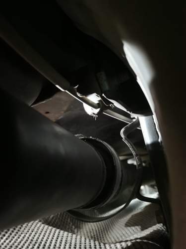

Range Rover knarzt beim Anfahren
Anbei ein kleines Video, wobei man sich nur auf das Audio konzentrieren soll. Man hört knarzGeräusche wenn man nach vorne oder nach hinten fährt kann jemand mit diesem Phänomen was anfangen?

Unterfahrschutz vom Motor ind Getriebe könnten verspannt sein. Beide Unterbodenverkleidungen entfernen und nochmals testen
passiert mittlerweile im stand, wenn ich das lenkrad links rechts drehe - es knarzt

Ich hatte genau das selbe Geräusch bei meinem 2019 Facelift RRS. Auch beim Fahren sogar .
Ist ein bekanntes Problem, die LR Werkstatt wusste sofort Bescheid ( musste übrigens 2,3 mal nach korrigiert werden )
Der Unterbodenschutz ist verspannt. Passiert bei manchen. Liegt wohl an den Schrauben .
Ich hab ein Termin gemacht, bin zu LR gefahren, die haben das innerhalb 20 Minuten immer kostenfrei repariert

Ich war heute beim Service und habe für den RRS P400e den Rückruf wegen der Kühlmittelleitung erledigen lassen. Dabei hat man sich auch gleich um das Knarzen gekümmert und er ist jetzt wieder leise wie ein Grab.
Das Thema ist beim L494 tatsächlich bekannt. Der Unterbodenschutz besteht aus zwei Stahlplatten und wenn die zu sehr press aufeinander sitzen, dann reicht die kleinste Verschränkung und es kommt zum Knarzen.
