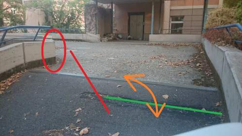

Würde es mal so probieren:
Beim Hochfahren: Möglichst eng (!) an der rechten Wand hochfahren, dann bei der grünen Linie hart nach links einschlagen und parallel zu dem kurzen Stück Wand im 45°-Winkel hochfahren (roter Kreis / rote Linie).
Runter: Parallel zum kurzen Stück Wand fahren (roter Kreis; 45°-Winkel), wenn nah an der Wand links (aus Fahrtrichtung gesehen) hart rechts einschlagen und "normal" weiter runterfahren.

Doch, hat es schon. Wäre die Auffahrt schmal, könnte man nicht seinem Vorschlag folgen, die Rampe im 45° Winkel zu verlassen, um damit den Radstand auf rechnerisch 70% zu verkürzen.

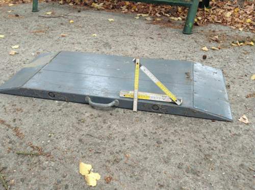

. . . hier mal ein bildchen . . .
. . . wie so etwas ausschauen kann . . .

Hallo.
Falls diese Unterlage ausreichend ist würde ich es tatsächlich versuchen die Kante etwas Forscher zu nehmen. Kommt das Fahrzeug aus der Federung und alles ist gut. Habe selbst ein tiefes Fahrzeug und bin öfters aufgesessen. Hört sich an als wenn dies das Ende des Fahrzeuges ist. Bei Kontrolle am Fahrzeugboden sieht man jedoch kaum etwas. Meistens ist es nur halb so schlimm.
Klötze an allen 4 Rädern untergelegt?
