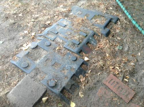

. . . diese geschwindigkeitsbremsen liegen oft herum . . .
. . . oder sind auch sockel für verkehrsschilder geeignet . . .
@dogomeicar schrieb am 30. August 2018 um 11:34:32 Uhr
. . . hier mal ein bildchen . . .
. . . wie so etwas ausschauen kann . . .
Wobei die vier Kunststoffteile weniger wiegen und sicher weniger Raum einnehmen.
Aber der TE wird sich sicher eine Lösung einfallen lassen.

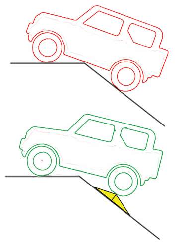

Rampenwinkel

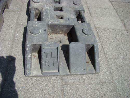

diese dinger hier heissen tl-fussplatten . . . und werden günstig zb bei ebay-kleinanzeigen angeboten . . . und sind evtl. die lösung . . . ?

Wobei diese Dinger ca. 25 - 30 Kg / Stk. haben und relativ sperrig sind.

Diese Rampen ausgerechnet auf die Schräge zu legen erscheint mir unpraktisch. Man muss auf der Auffahrt halten, die rampen seitlich unter das Fahrzeug manövrieren und muss hoffen, dass sie nach dem Überfahren nicht nach hinten weggedrückt werden. Es ist doch wohl einfacher, sie vor das Auto oben auf die Plattform zu legen. Auf der Schräge erhöhen sie auch noch zusätzlich die Steigung für die Hinterräder, was das Auffahren sicher nicht erleichtert.
Grüße vom Ostelch
