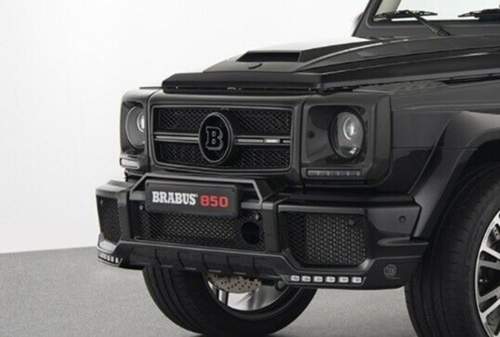

Hallo, ich wollte bei mir das Original tagfahrlicht nachrüsten lassen... nun ist aber der rammschutz noch die alte schmale Version.. die neuen rammschutz Bügel sind ja extra etwas breiter damit die LED Leiste nicht verdeckt wird. Bei mir wären die
Rohre Direkt davor...
Ich möchte den Bügel gerne behalten...
Kann man die beiden äußeren Rohre einzelnd bekommen? Wie kann Mann das realisieren...

Andere Frontschürze - wie z.B. von Brabus mit integriertem LED - kommt für dich nicht in Frage, oder?

Ich glaube ich habs. Ich werde das Rohr direkt an dem Stück wo es nach unten geht genau Mittig sauber abtrennen und mir eine Hülse aus Edelstahl drehen, welche ich da einsetze die den aussendurchmesser des Rohres hat... das wird sicher gehen

Wie wäre es, wenn du mal beim Stahlbauer anfragst?
Wenn ich mir mein Balkongeländer anschaue, dann sieht das nicht viel anders aus, als dein Bügel.
Und die Kurven und Übergänge im Handlauf wurden mit großer Wahrscheinlichkeit sogar vor Ort hergestellt.
Wäre sicher besser als die Hülse, da der Tüv so etwas sicher gar nicht bemerken kann.
