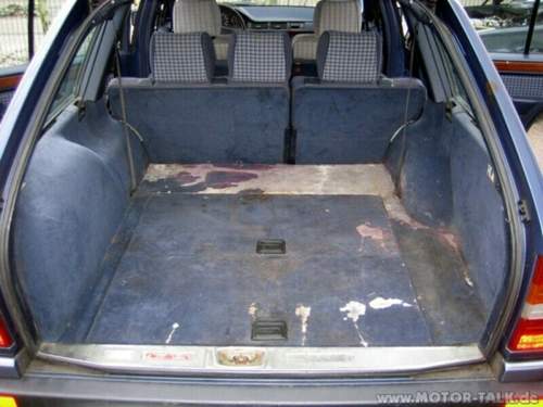

So ähnlich und noch schlimmer :eek: sah mein blauer W124er 300TD (für 800 €) hinten im Laderaum auch aus (siehe Fotos), vorne wo man sitzt war's dagegen sauber und gepflegt.
Freu dich drüber dass er so aussah, sonst hättest du den Wagen nie für 500 € bekommen! ;)
Gruß, Ma-Ke :cool:
Ladefläche
Unter der Rückbank
