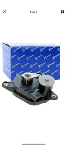

Was macht eigentlich genau dieses teil das er mir so grosse Probleme gemacht hat. Geht das hin und her wie beim agr mit Unterdruck da ein unterdruckschlauch drauf hängt. Ich kenne das nur vom agr ventil mit dem russ. Die teilenummer davon ist
A6120900154
Und heute wieder das gleiche Spiel von vorne!!!
Wieder die gleichen Symptome seit heute früh. Unglaublich. Ich gibts auf. Weg mit dem heisl
Ist der Unterdruckschlauch ok? Und bitte trotzdem mal die Kraftstoffpumpe im Tank prüfen...
Ich gibs auf. Es ergibt kein sinn. Unterdruckschlauch ist ok. Pumpe in tank ist auch nicht. Schei.. drauf.

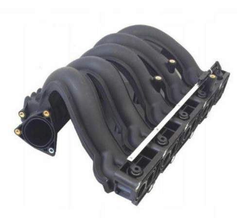

Jetzt sagt der mechaniker Stellmotor von den saugrohr ist defekt. Die schiene lässt sich nicht bewegen beim gas geben wegen dem Stellmotor. Fehlerspeicher sagt ladedrucksensor. Lässt sich auch nicht löschen obwohl der heute auf verdacht neu getauscht wurde . Einfach unglaublich

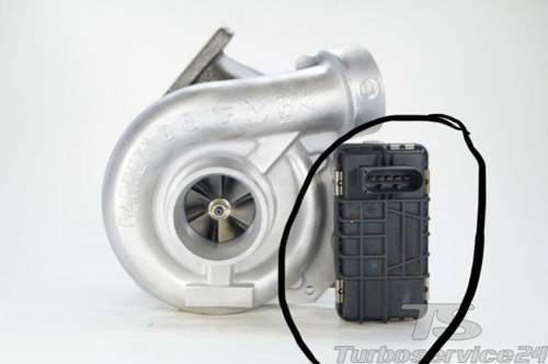

Jetzt bei mercedes direkt kontrollieren lassen. Problem Stellmotor vom Turbolader (Gestänge) funktioniert nicht. Das ist die Ursachen für diese Probleme. Na dann Turbolader gleich mittauschen.
Das ist mit Stellmotor gemeint siehe
Bild falls es jemand nicht weiss
Den Turbo mit Stellmotor zu ersetzen ist wirklich kein Hexenwerk. Kannst du das nicht selber? Du sparst dir wirklich eine Menge Geld
Hab leider keine Erfahrung in sowas . Ist nicht mein gebiet. Mechaniker verlangt mir 150€ dafür. Den turbo mit Stellmotor hab ich bei ebay um 330€ gekauft und der wird morgen zugestellt und am 3.1 eingebaut.
So . Alles erledigt. Turbolader samt Stellmotor neu. Endlich Problem geklärt.
