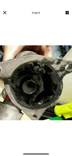

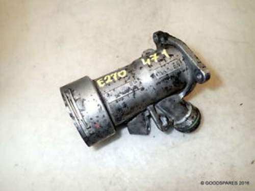

UPDATE!!!! DER SCHE... Drosselklappenversteller WAR KOMPLETT ZU!!!!! Auto geht wieder nach Reinigung! Unglaublich aber war!
Siehe foto das ist das teil
.jpg
Mit was war der zu?
Mit russ
