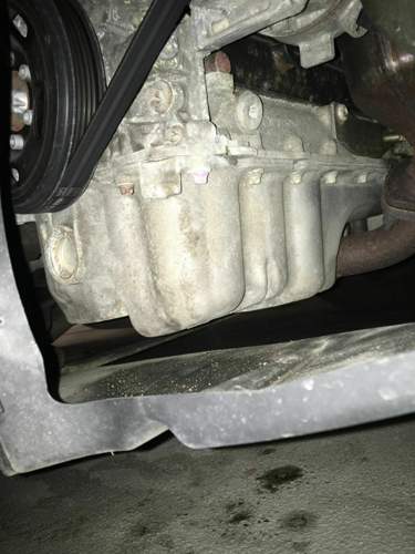

Bei unserem Corsa 1.4 101ps haben wir das Problem, dass er Kühlwasser verliert. Ich finde kein Leck, außer an der Schraube der Ölwanne ( siehe Foto) . Der Corsa verliert aber ganz leicht das Kühlwasser.
Hat jemand eine Idee was undicht sein kann? Wasserpumpe ?

Img-3603
Zum Beispiel ja, ist beim 1.4 keine Seltenheit.
