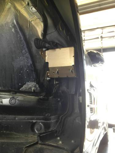

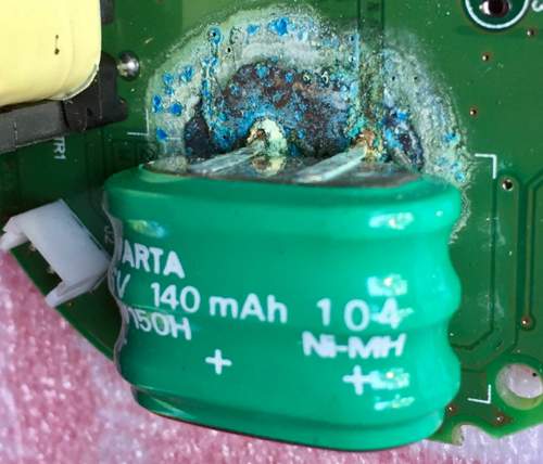

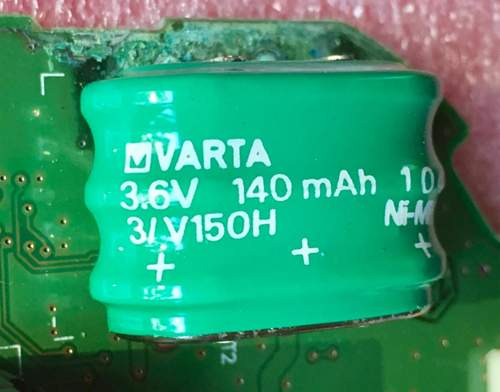

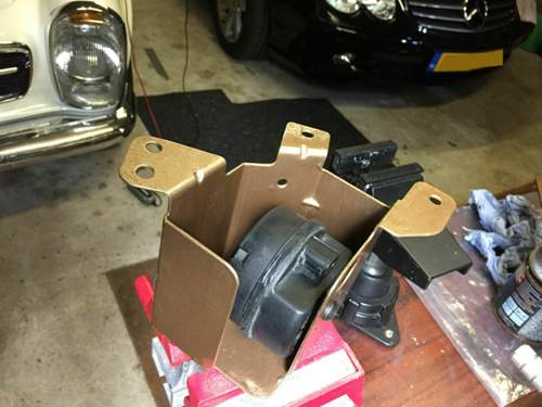

Ich legte eine Bügelsäge verkehrt herum in den Schraubstock und sägte vorsichtig die runde Sirene auf der Schweißnaht auf. Einfach zu erledigen. Ich werde die Batterien für dich nachschlagen. Sie werden weitere 15 Jahre dauern, keine Sorge. Die Sirene lässt sich leicht aus dem Auto entfernen und wenn alles ausfallen sollte, hast du immer noch nichts verloren.
Durch einfaches Ziehen der Sicherung wird dein Lärmbelästigung problem natürlich sofort gelöst. Bei meinem 2005 wird dabei nur die Sirene gelöscht.
Die Sirene ist in einem Stahlgehäuse untergebracht. Hier in Goldhammerit gemalt (nichts nötig, nur für das Foto).

Warum versuchst du nicht zuerst, das Ding zu rafistolieren? Du hast nichts zu verlieren, wenn es nicht funktioniere. Die folgenden Batterien zeigen später genau das gleiche Problem, ob OEM oder Ersatz oder gebastelt. Seit der Reparatur ertönt meine Sirene ganz ordentlich, wenn ich das Auto öffne oder schließe.
