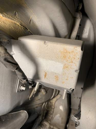

Wie m-race schon erläutert hat, das Alarmhorn ist mit Akkus ausgestattet, die altersbedingt irgendwann auslaufen.
Dadurch wird Strom aus der Komfortbatterie gesogen, was wiederum eine Unterspannung erzeugt. Das löst dann die Alarmanlage aus.
Das Horn ist leider wegen der Akkus ein Verschleißteil. Bei Deinem Wagen hat es aber lange gehalten. Ab etwa 10 Jahren geht es damit los.
Die Jungs hier im Forum haben mich glücklicherweise auch darauf gebracht.

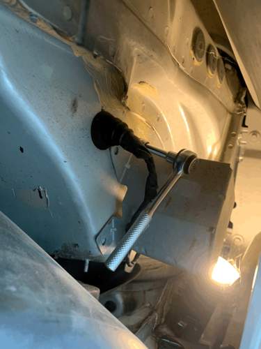

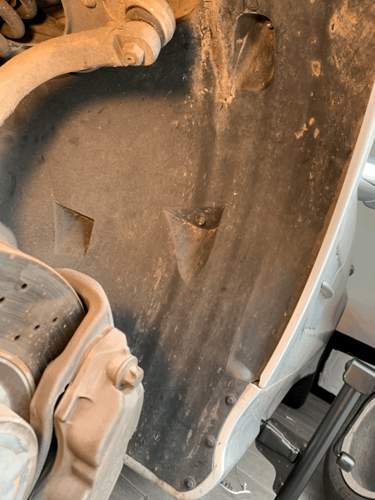

Schon krass wie das konstruiert wurde! Besten Dank für die Hinweise zur Lösung des Problems. Das war sehr schnell und effektiv. Dann werde ich mir mal ein neues Alarmhorn bestellen. Für die Zwischenzeit noch eine Frage, nützt es was die Innenraumüberwachung und oder den Abschleppsensor zu deaktivieren?
Du kannst im Sicherunskasten Fahrerseite Motorraum die Nr. 25 ziehen.
Die Sirene ist im Kotflügel FAHRERseite.
Bitte kaufe bei Mercedes um 130 Euro und nicht bei ibäh für 180 Euro.
