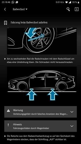

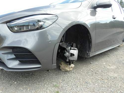

werde den Reifenwechsel selber machen, möchte es mit einem kleinen Wagenheber und mit einem Unterstellblock absichern. Wo wird der am besten angebracht?

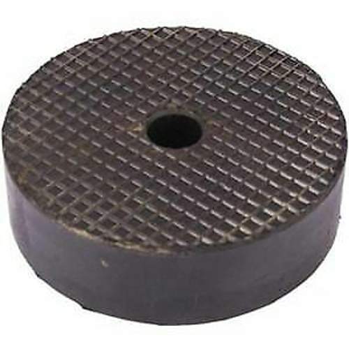

@manfredo38 schrieb am 2. April 2020 um 11:10:27 Uhr:
Ich hatte einmal ein Problem mit dem Wagenheber, der ist mir einmal ein bisschen weggerutscht. So wie es aussieht, gibt es keine Auflage für einen Unterstellbock. Zur Sicherheit, werde ich es neben der vier Anhebepunkte versuchen.
Würde ich nicht machen!
Besorgt dir einen gescheiten Rangierwagenheber und einen Gummiadapter für die Wagenheber Aufnahme.

Hallo, wahrscheinlich hast Du Angst, das der Wagen vom Heber rutscht und dann auf den Bremsscheiben steht/fällt....... ich mach es immer so, dass ich nach dem anheben einen Reifen unters Auto schiebe.....(hast ja bei zwei Satz immer genügend!
Adapter hilft auch.

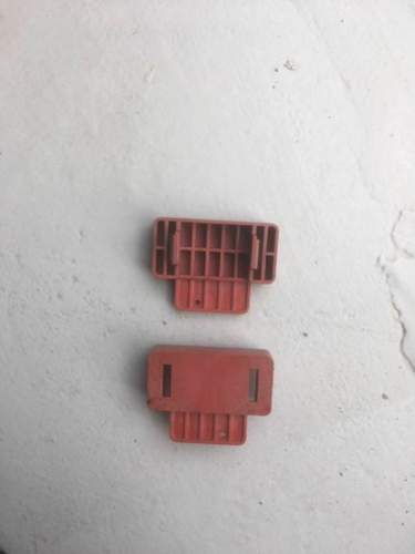

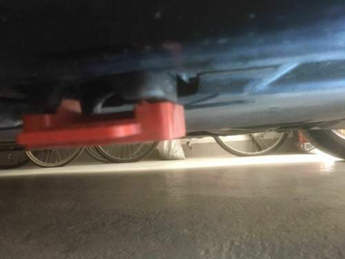

@VGWFB schrieb am 2. Mai 2020 um 17:02:05 Uhr:
Adapter hilft auch.
Adapter record
MW 203 589 02 31 00
Beilage kann mehr erzählen.
Gruss
MJ
Wo kann man diesen Adapter kaufen? Habe leider im Netz nichts gefunden.
Markus
Mercedes-Verkäufer hier in Finnland.
Ich kann diese Adresse finden:
https://www.mbpartscenter.com/.../...-benz-adapter-record-203589023100
Ich bestellte nach dem Hinweis was ich hier Mercedes Forum (vielleicht w246) fand.
Sorry, ich kann nicht mehr raten.
Adapter ist gut und passt exakt und kann man ruhig heben.
Diese "MW 203 589 02 31 00" sind in meiner Quittung.
Gruss
MJ

An dem Teil sind Nasen zu sehen, die irgendwo einrasten!
Kann sein, das es in der Wagenheber Aufnahme am KFZ einrastet!
Nein.
Das ist leicht wegnehmen.
Jack kann auch helfen. :)
Gruss
MJ
