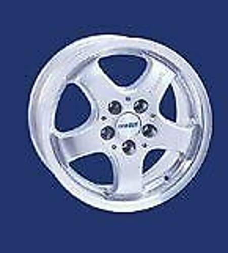

habe ein Problem,
habe vor kurzem ein W204 für eine Jahr geleast, möchte deswegen natürlich keine neue Winterräder kaufen.
Die vom W203 passen wegen den Bolzen nicht, einzige Möglichkeit die ich hätte wären die Räder von der BR 245, da sollten die Bolzen passen und die Einpresstiefe auch.
Sind allerdings auch gebraucht für einen Winter noch zu teuer.
Weiß jemand mehr?

Ja, ich habe die Räder jetzt drauf. Habe mir vor einiger Zeit bei ATU, Winterreifen mit LM, für den W203 gekauft. Im Oktober dann bei ATU die Winterräder drauf, passten nicht da M12, getauscht in M14, dann passten Sie wieder. Vorher eine E-Mail an Mercedes Benz geschrieben, den Fall geschildert, woraufhin MB zurückrief und erzählte, die Räder haben eine andere ET. Auf meine Frage wie und wieviel sagte er mit, dass wüßte er nicht. Daraufhin habe ich bei ATU in der Rad/Reifenkombination für den W 204 neue Felgen gesucht, die die gleiche ET, wie meine Reifen haben. Deswegen der Hinweis die Räder sollen ABE haben.

wenns originale Felgen von Mercedes sind, gibts keine ABE, dann gibts nur ne Freigabe. Die Dokumente kann man im Internet runterladen. Bei Zubehörfelgen wiederum braucht man ne ABE. Die gängigen Hersteller sind hierbei auch sehr schnell und beantragen auch für ne Fahrzeugmodelle umgehend eine ABE. Einfach mal im www die HOmepage der Felgenhersteller suchen, dann findet man auch die aktuellsten ABE.

die gängigsten 16 Zöller von dem 203 haben meistens eine ET von 37 vom 204 ET 43, das ist nicht weiter schlimm, die 6 mm.
das ungewisse ist für mich jetzt ob ich Bolzen brauche oder nichts weiter benötige

Hallo, unter folgendem Link kannst Du ABE für Felgen vom 190-W202-W203+W204 finden, somit ist die Antwort selbsterklärlich, selbst für Herrn Schlaumeier.
Sorry,
hier ist er wirklich
http://www.atu.de/extern/fbs-gutachten/66_6/atu199.pdf

bekomme jetzt den W204. Habe wie Manni die Winterräder vom ATU. Nach dem Beitrag von Manni muß man nur M14 auf M15 Radbolzen umsteigen? Manni: ist das korrekt?
Danke für Antworten!
Genauso stimmt es.

Von ATU bis MB in allen Autozubehörläden.
Felgenbolzen Kegelbund M14 x 1,5 x 28,5 mm
