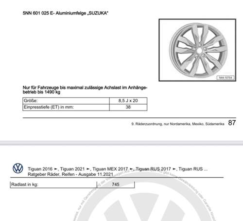

Ich würde mir gerne die Suzuka Tiguan 2 Felgen als Winterfelgen holen in Dimension 8,5x20 mit ET38 für meinen 3er. Kennt jemand eventuell die Suzuka Traglast?
745kg
Dankeschön :-) Leider hat z. B. die originale York mehr mit 825kg.
Die Traglast muss für die Achslast ausreichend sein. Die findest du im Fzg- Schein bei 7.1/7.2.
Der ist gerade frisch bestellt und wird wahrscheinlich erst im November kommen...
