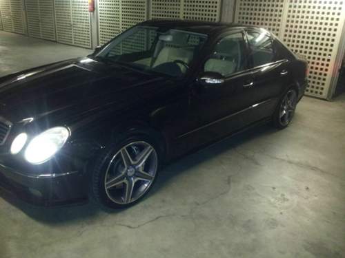

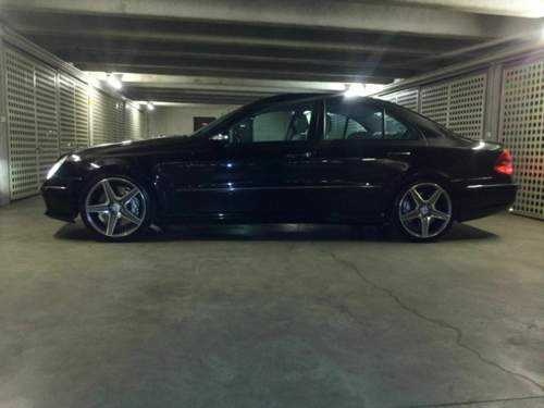

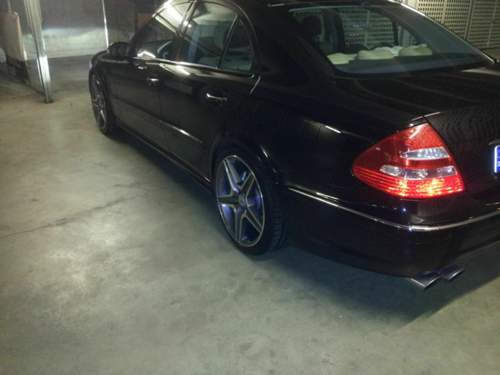

So es ist soweit.... Meine neuen 19" sind montiert ;-)
Habe das Fahrgefühl auf 19" stark vermisst.
Finde die passen ziemlich gut.....
2015-03-21-19-56-32
2015-03-21-19-55-53
2015-03-21-19-56-48
Sieht echt schick aus 🙂
Danke ;-)
Daten sind 8,5x19 ET40+10mm Distanz efft.ET30 mit 245 35ZR19
und 9,5x19 ET45+15mm Distanz efft.ET30 mit 275 30ZR19
Passen perfekt nichts schleift auch voll eingefedert alles gut!
