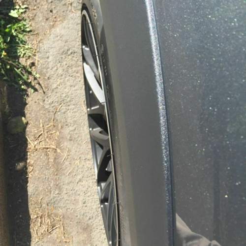

Ich konnte sehr sehr günstig Alufelfen beziehen und habe diese auf meinem S213 aufgesteckt. Leider stehen vorn die Räder etwas raus. Meint Ihr das ist zugelassen? Schleifen tut nichts.
Die Felgen sind von einem AMG und ich fahre einen normalen S213 220d
Räder Überstand vorn
Räder stehen vorn über

Der Sachverständige kann die nationale Verordnung anwenden und damit sollte es, wie bei mir auch passen.
Hinten dann noch die AMG Abdeckungen und es passt auch mit 200 an der HA.

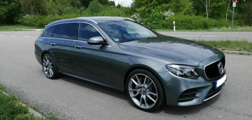

Ich habe die 19" AMG Variante im Winter und hier habe ich 15mm an der VA und 20 an der HA.
Schaut man genau senkrecht über Kotflügel vo und Reifen, so schließt das genau ab. Jetzt gibt auch noch bei H&R ein Gutachten (auch für 19 und 20"😉 das 20mm an VA und HA zulässt. Da kann man auch leicht die Wölbung des Reifens erkennen bei lotrechter Betrachtung. Daher sollten die 3mm auch bei dir passen. Der Ermessensspielraum lässt es zu.

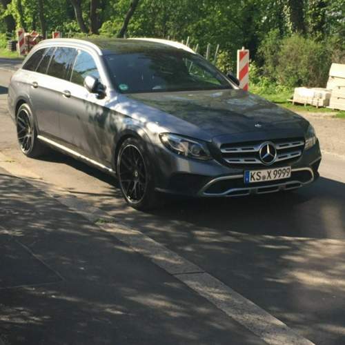

Auf dem Bild ist mein Radsatz
ET 20
So liebe Gemeinde. Mein TÜV bei dem ich immer hin fahre nimmt es so nicht ab. Eine Einzelabnahme macht er auch nicht da es keine Freigabe von MB gibt. CoC stehen die Felgen nicht drin. Wenn er es mir nicht abnimmt bringt es mir nichts da ich dort schon seit Jahren hin fahre. Ich habe mir jetzt 2 ET43 Felgen bestellt.
