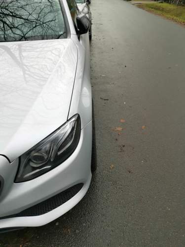

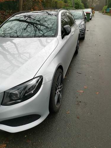

Ich konnte sehr sehr günstig Alufelfen beziehen und habe diese auf meinem S213 aufgesteckt. Leider stehen vorn die Räder etwas raus. Meint Ihr das ist zugelassen? Schleifen tut nichts.
Die Felgen sind von einem AMG und ich fahre einen normalen S213 220d

Ihr habt mir sehr geholfen. Danke dafür. Ich darf vorn ET43 und hinten ET49 fahren. Drauf ist jetzt ET20 und ET49. Vorn muss ich also was ändern oder wie schon geschrieben den TÜV fragen.Euch allen frohe Weihnachten.

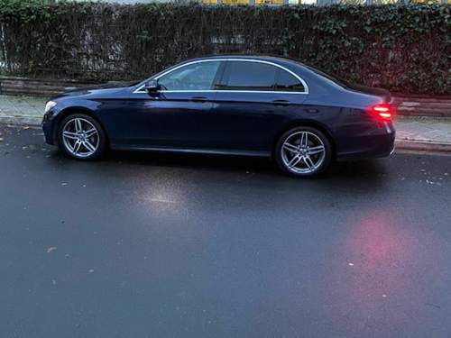

HierIch habe diese Kombi mit zusätzlich 20mm an der HA pro Rad. Passt wunderbar.
Die stehen doch nicht raus. Lauffläche ist abgedeckt. Eintragen.Fertig.
Ich werde es versuchen am Montag. Ich habe jetzt die Originale Freigabe von MB ausgedruckt. Da steht defenitiv das ich nur ET43 fahren darf. Die Felgen haben ET20 und sind nur für E43 zugelassen. Ich probiere es trotzdem. Wenn der TÜV mir das so einträgt kommen hinten noch 13mm oder 20mm Spurplatten drauf pro Rad so wie snoopy es geschrieben hat damit es Homogen aussieht.

Es ist nicht erlaubt, nicht mal ein mü Überstand am Kotflügel. Tja Shit Happens. Ich habe mir zwei Felgen mit ET43 bestellt. Zum Glück haben ich den Radsatz sehr günstig bekommen.

Du weißt aber schon dass es bei H&R 20 mm Scheiben gibt mit Gutachten für 20 Zoll Felgen bei ET43 vorne und ET49 hinten. Dich trennen also nur 3 mm an der Vorderachse, was von Reifentyp zur Reifentyp im Toleranzbereich liegt.
Suche dir einen anderen Prüfer, das liegt absolut im Ermessensbereich.
Wenn ich das Bild richtig deute, fährt der TE eine E ohne Spurverbreiterung/AMG-Exterieur.
Dann sind doch HA nur 275/30 9Jx20 ET53 freigegeben, oder?

Hallo. Nein ich fahre 19 Zoll und ich werde es morgen erfahren beim TÜV. Dann habe ich schon 2 TÜVer Meinung und wenn der morgen auch sagt nein dann ist es erledigt.

Ist eine E ohne Spurplatten und ohne AMG Paket. 275 35 19 9jx19 hinten und vorn 245 40 R19 8jx19.

Der Sachverständige kann die nationale Verordnung anwenden und damit sollte es, wie bei mir auch passen.
Hinten dann noch die AMG Abdeckungen und es passt auch mit 200 an der HA.
Ich habe die 19" AMG Variante im Winter und hier habe ich 15mm an der VA und 20 an der HA.
Schaut man genau senkrecht über Kotflügel vo und Reifen, so schließt das genau ab. Jetzt gibt auch noch bei H&R ein Gutachten (auch für 19 und 20"😉 das 20mm an VA und HA zulässt. Da kann man auch leicht die Wölbung des Reifens erkennen bei lotrechter Betrachtung. Daher sollten die 3mm auch bei dir passen. Der Ermessensspielraum lässt es zu.
