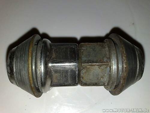

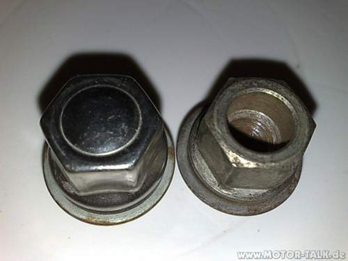

Ich wollte meine Winterreifen (stahlfelgen) gegen meine Sommerreifen (Alufelgen) wechseln lassen und der junge Herr meinte, er könne das...
Nach dem Wechsel habe ich dann sofort gemerkt dass etwas nicht stimmt..
Das lenkrad schlägt wahnsinnig aus und virbriert sehr stark.
Leider wurden nun an den beiden Vorderrädern die Schrauben falsch herum (???!!!) reingedreht.... ich weiss nicht WIE man das schafft, aber das is nun Fakt... Die Schrauben haben sich richtig böse in die Felge gefressen un ich bekomm die nun nicht mehr raus...
HIlfe!! was soll ich tun? Ich hab das ganze WE versucht die Schrauben rauszulösen, bin nun aber mit meinem Latein wirklich am Ende....

Wie kann man denn die Schrauben falschrum reindrehen? Entgegen dem Uhrzeigersinn oder wie?
Wenn sie einen Focus hat sinds ja Mutter. und die haben 2 verschieden Seiten. Abgerundet und flch. ich denke mal er hat die flache Seite nach innen gedreht 😁
RICHTIG!!!!!!! genau DAS hat er gemacht..... erstaunlich eben nur, dass er das NUR an den Vorderreifen so gemacht hat...die Hinterreifen sind richtig montiert.....

...also es sind jetzt ALUs draufgekommen, aber die "kleinen" muttern für stahlfelgen verwendet worden, wobei diese auch noch zu allem unglück nicht mit dem kegel sondern mit der fläche in die alus gewürgt wurden...kann ich mir das so vorstellen?
wenn an dem ist, nimm die flex...die felgen habens so oder so hinter sich.
und im übrigen...die meissten ALUs - die ford-ALUs sowieso - benötigen andere muttern mit grösseren kegelflächen. das solltest du bei den hinterrädern auch in betracht ziehen.
im anhang siehst du zwei varianten von diesen muttern...

Die Muttern auf den Bildern hätte Er schlecht anziehen können.
Müssen also die kleinen Muttern für die Stahlräder gewesen sein.
Aber egal, die Alus kannst vergessen !
Die beiden richtigen Muttern fest anziehen, und dann langsam in die Werkstatt tuckern.
