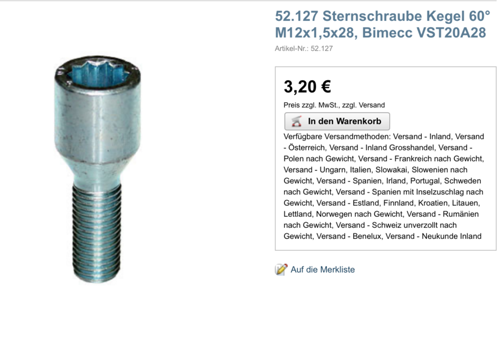

Ganz normale kosten ca. EUR 1.– pro stück – macht total 20.– (ggf. plus Porto); Sternschrauben ca. das dreifache (was bei dieser Preisgrößenordnung insgesamt nicht übermäßig ins Gewicht fällt) und benötigen noch einen Adaptor; diese gibt's in zwei Varianten: mit dickerem Kopfteil (Durchmesser 23mm) und mit dünnerem (Durchmesser 20mm). Letztere sind minim teurer und werden wohl v.a. dann benötigt, wenn das Loch in der Felge sehr eng ist.
Frage: sind Sternschrauben sinnvoll? Oder besteht erhöhte Abrutschgefahr infolge möglicher Verdreckung? Ist das ein – begrenzter (?) – Diebstahlschutz (i.S.v. zwar kein eigentliches Felgenschloß mit (begrenzt) indiviuellem Schlüssel, aber genügend unkonventionell, daß die nicht einfach so abgeschraubt werden)? Wird dazu auch Torx (oder Außen-Torx) eingesetzt?

Sternschrauben dürfte XZN meinen – technisch gesehen (vom Aufbau her) ist das ein Inbus mit 3 um 30° versetzten Quadraten ineinanderverschachtelt – sieht dann wie ein Stern aus und wird auch "Vielzahn" genannt; im alten Passat aus den 1970ern ist der Zylinderkopf mit solchen festgeschraubt. Von den Bildern her könnte es hier auch ein 8-Zahn Doppelquadrat (2 Quadrate um 45° versetzt) sein.
Danke, da ist sogar das Netz unsicher. Meine erste Suche hat auf eine Seite geführt, die Sternschrauben als Torx identifiziert hat. Vielzahn wäre ja in der Tat etwas anderes.

... oops – "Sternschraube" dürfte kein XZN sein, sondern 10-Kant-Inneninbus ...
Auch diese Sonderform (Mercedes) der Radbefestigung wird als Sternschraube bezeichnet.

Ja, irgendwie befremdend, wenn nicht mal der Anbieter selbst Ahnung zu haben scheint, wie die technische Bezeichnung lautet ...
