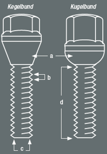

aktuell habe ich die 20 Zoll Suzuka Felgen auf meinen Tiguan.
Für den Winter habe ich mir jetzt 17 Zoll Borbett Felgen gekauft. Passen jetzt die Radschrauben auch auf die neue Felge?

Schloss-Schrauben sehen so aus, wie im Anhang. Die heißen so, weil man die an Stellen einsetzt, wo die von außen nicht geöffnet werden können. Und solche Schrauben gibt es in allen erdenklichen Durchmessern. Doch eher nicht an Auto-Felgen.
Und die "Dicke" der Radschrauben wird von den Gewindebohrungen der Radnabe am Fahrzeug bestimmt.
Eine dickere Schraube kann man da erst gar nicht verwenden.
Beim Tiguan ist das ein sogenanntes "metrisches Regelgewinde" mit einem Durchmesser von 14 Millimetern,
und einer Gewindesteigung von 1,5. Oder: M14X1,5X(Länge der Schraube in Millimetern).
Diese Maße gelten ein Auto Leben lang.
Worin sich diese Schrauben jedoch unterscheiden können, ist die Länge, und der Schraubenbund.
Was die Länge anbelangt, so hängt die davon ab wie tief die Bohrungen in den Felgen sind, plus der Dicke der Radnaben. Denn die Schrauben sollen da hinten an der Nabe ja nicht rausschauen, oder sogar nicht tief genug eingeschraubt sein, um ausreichend Halt zu finden.
Der Schraubenbund bezeichnet die Form des Schraubenkopfs (Siehe im Anhang, was da mit "a" bezeichnet ist).
Da gibt es eben diesen Kugelbund, der für eine gleichmäßigere Druckverteilung der Schraube auf die Felge sorgt, wogegen der Kegelbund die Bohrung der Felge besser mit der Bohrung der Radnabe zentrieren kann. Doch welchen Schraubenkopf man verwendet, hängt ausschließlich von der Felge ab. Denn die muss auch die dafür passende Bohrung besitzen.

Ich glaube ihr redet hier aneinander vorbei.
O.Bek meinte mit Schlossschrauben bestimmt die Radsicherung.
Ja, genau, SchraubenKOPF von S.Schrauben zu breit/dick für Felgenloch.
mit Schraubenbund ist bestimmt die hier im Bild angegebene Kugel D=26 gemeint.
Diese Angabe fehlt mir noch damit ich weiß ob ich die aktuellen Schrauben auch auf der Winterfelge benutzen kann. Alle anderen Maße stimmen von den Schrauben der Sommerfelge überein.

Edit: Hab mir gerade mal das Bild von der ABE (drei Posts über meinem) angesehen.
Da steht ganz klar Serienschraube M14x1.5,
insofern sollte sich die Frage erübrigt haben.
Ja das habe ich mir auch so gedacht. War nur unsicher wegen dem Kugelbund 26mm. Ich war mir nicht sicher ob meine jetzigen Schrauben einen Kugelbund von 26mm haben.
